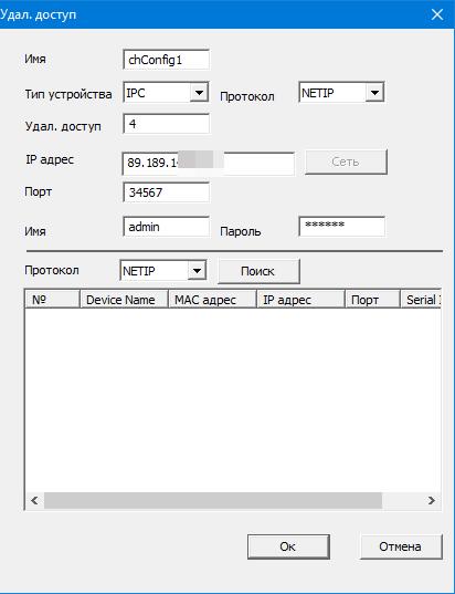

задача, добавить в первый регистратор все потоки второго
собственно добавил 2 рег, прописал отображение 1 канала, а как остальные добавить не пойму

Там можно выбрать номер канала, по умолчанию 1 стоит.

ну вот выбрал 1 канал, все работает, а как еще добавить 2,3,4 каналы?

получилось вроде, делал так, выбираю новый канал, ищу nvr в сети повторно, тот же ip но удаленный доступ (так эта функция в cms называется) прописываю номер канала.

Вот так настраивается 4й канал удаленного рега
