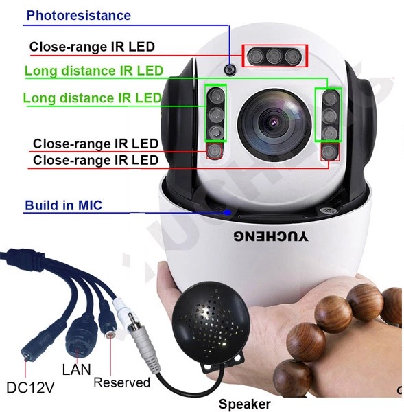

Всех приветствую. У меня проблема,приобрёл тут на "Aliexpress" PTZ камеру "YUCHENG".Так вот с ней у меня беда: никак не получается добиться включения 5 штук инфракрасных диодов ближнего действия (на фото обозначены как close-range IR LED),при любых настройках и условиях при включении ночного режима загораются только 6 диодов (long distance IR LED). Продавец заявляет что все должно работать автоматически,и ничего настраивать не надо,а я считаю что они попросту не исправны....Подскажите,пожалуйста, это действительно неисправность диодов или дело в моих кривых руках?

Они включаются автоматом в зависимости от фокусного расстояния. Включаться должны при коротком фокусе.

Да в том то и дело, что независимо от фокуса короткий он или длинный (камера сейчас стоит внутри дома) все время горят только 6 дальнобойных диода.Камеру ещё могу вернуть,нужно лишь подтверждение что это неисправность
