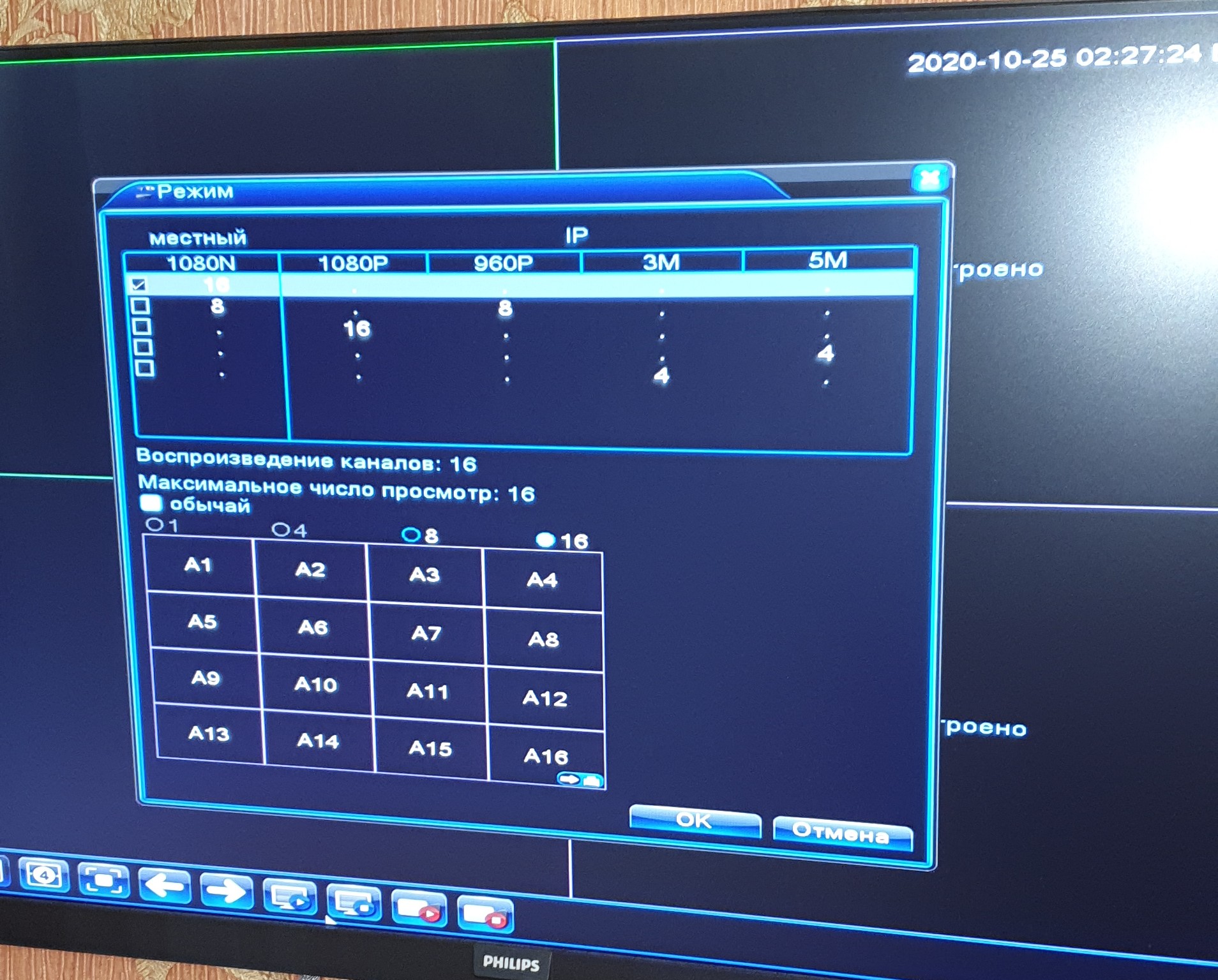

Доброго всем времени суток!
Приобрел на Алиэкспресс гибридный видеорегистратор на 16 камер (фото ниже).
У меня стоят камеры ZOSI 5MP супер HD и старенькая AHD. При подключении камер, оказалось, что 5 Мп регистратор не видит, а старенькую AHD показывает. Подскажите, может надо чт-то настроить, я не специалист.
Меню CPU выглядит следующим образом (фото ниже).
Заранее спасибо.

Зоси это АНД или айпи ? Если айпи, надо поставить галочку в квадрат на 4 шт. 5 мп камеры Если Зоси это АНД, то показывать они не будут на этом реге.Сергй писал(а): ↑27 окт 2020, 10:40Доброго всем времени суток!

Режим 4х5мп позволит показывать ip камеру, но тогда отключатся ahd

Все камеры 5 мп - АНД.

Исходя из вашей таблицы ваш регистратор способен только на AHD 1080N

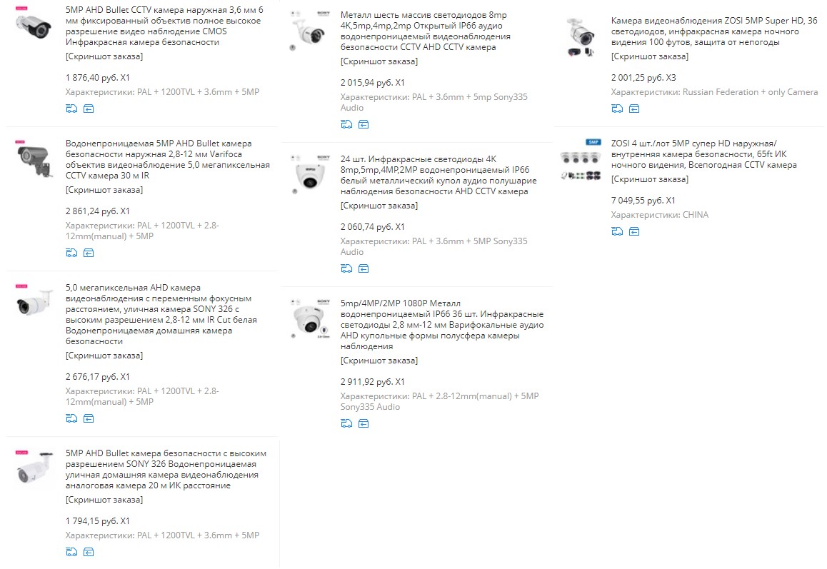

Если не сложно. то посоветуйте все же из аналога 5мп. камеры имеются вот такие:Legos писал(а): ↑03 ноя 2020, 00:151 и 3 - фигня, условные 5 мп так как 5м-N и мало кадров в секунду даже для 2мп.Сергй писал(а): ↑02 ноя 2020, 23:51Подскажите, указанные ниже регистраторы будут показывать камеры АНД 5 Мп (16 камер):

Только 1-й вариант- https://aliexpress.ru/item/33028715119. ... hweb201603, тут честные 5м но при 12 кадрах, остальное шлак, дахуа в том числе.Сергй писал(а): ↑05 ноя 2020, 01:08Еще несколько вариантов, оцените кому не сложно.
