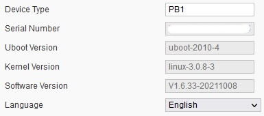

Заказал камеру TianAnXun TAX-FH800W на https://aliexpress.ru/item/1005003084413441.html
device info
И затык призошел на этапе привязки к облаку.
Продавец сказал, что нужно использовать приложение Linklemo. Так вот не получается добавить камеру там. Еще процесс регистрации тернистый. Может санкции.
Так же не получается добавить эту камеру к регистратору Rvi ipn8/1-4p.
Веб-интерфейс работает.
Кто что подскажет по этому поводу?
Спасибо.
