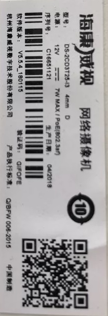

Всем привет, у меня появились китайские камеры Hikvision DS-2CD3T25-I3 с прошивкой 5.5.4 и 5.5.2 есть несколько штук, на камерах установлен пароль который я не знаю, как его можно сбросить или прошить? Пробовал скачивать прошивки с китайского сайта для камер DS-2CD3XXX, но через tftp не прошивается, идет подключение скачивание прошивки на камеру пишет что все хорошо и камера включается опять со своей прошивкой с неизвестным паролем. Как можно узнать пароль от камер?
У меня так же есть такая же камера с русифицированной китайской прошивкой 5.3.8 Возможно ли с нее скопировать прошивку и установить на эту камеру?
