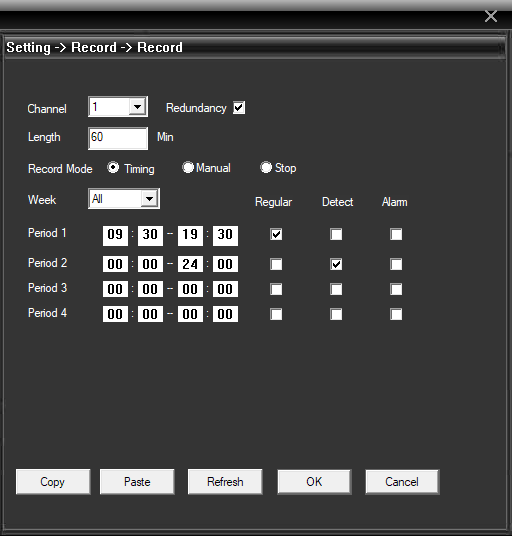

На регистраторах настроено расписание записи на все камеры (на фото только первый канал для примера):
Кстати, вопрос - что за "Redundancy" ("Избыточность" чего - времени пред/пост-записи? :unknown: ) Ставил/убирал галочку - изменений не заметил.

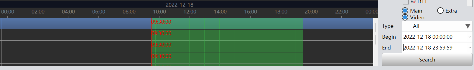

Однако на записях вот такая картина: :(
Движение точно есть, даже CMS после подключения к регу пишет внизу "Channel ... video motion". Гибридный рег Hiwatch с такими же камерами нормально пишет по движению. Т.е. получается что проблема в регистраторах... но сразу в трёх? :? Или я что-то где-то недонастроил?

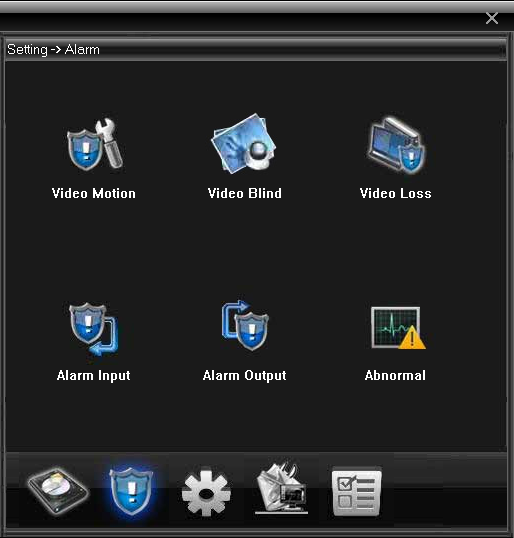

у меня есть раздел Тревога
и там включено на камере что писать при тревоге это камеры - можно же писать и больше одной камеры
Какие именно настройки - детекции движения как на первом скрине? Так они только на камере и есть (ибо в ней детектор движения, а не в реге), а на регистратор с нее подтягиваются, так что скрин с рега будет ровно таким же (проверено).
Стоит.
Так и у меня он есть:
Детекция движения настраивается только в первом пункте (с которого скрины и выкладывал), остальное - реакция на другие тревожные события.

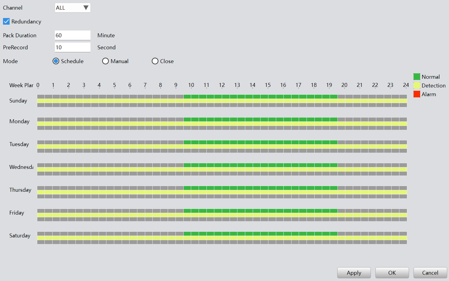

Мне не нравится настройка периода, они не должны пересекаться, на сколько я знаю. Надо вбить 3 периода, сч 0 до 9-29 по ДД и с 19-31 до 24-00 ДД
На другом XM-овском реге делал так же, с пересечением, и с записью по движению (вернее, по обнаружению человека) проблем не было. Ну и три отдельные шкалы в VMS намекают, что пересечение допускается.
В любом случае, пробовал ставить все время по движению, но безрезультатно.
