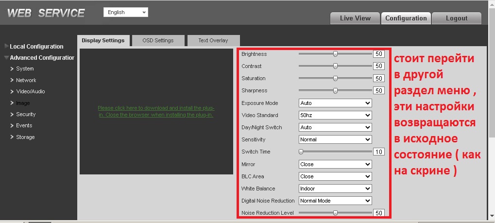

обе камеры , через Web-интерфейс , изменяют , но не сохраняют настройки яркости , контрастности и т.п . все что у меня на скриншоте веб-морды . ( пробовал через хром и IE ) . в темноте нифига не видно .
напрягает отсутствие характерного щелчка ИК-фильтра , при затемнении датчика . хотя подсветка включается .
пароль , логин , IP камер меняют\сохраняют .
сброс на дефолт и добавление пользователя - оператор , с разными правами доступа , не помогает .
скрин веб морды прилагаю.

кнопка storage ( левая нижняя )после нажатия чёрная , однако выбранные параметры НЕ СОХРАНЯЮТСЯ , при переходе в другой раздел меню и возврате к этим настройкам ,скидываются на те которые по умолчанию (на скрине).

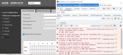

1. Что показывает консоль браузера (F12) во время сохранения по кнопке? Есть ли ошибки?

глянул в консоли гугл хрома , какие ошибки присутствуют . шесть ошибок в наличии но о чём они пока не разобрался .
разве что две ошибки в статусе Storage.css:1 = Не удалось загрузить ресурс: сервер ответил со статусом 404.
скрин выкладываю .
подкинул SD-карту 8GB - форматнул в камере - норм , но ситуации с сохранением настроек она не изменила .

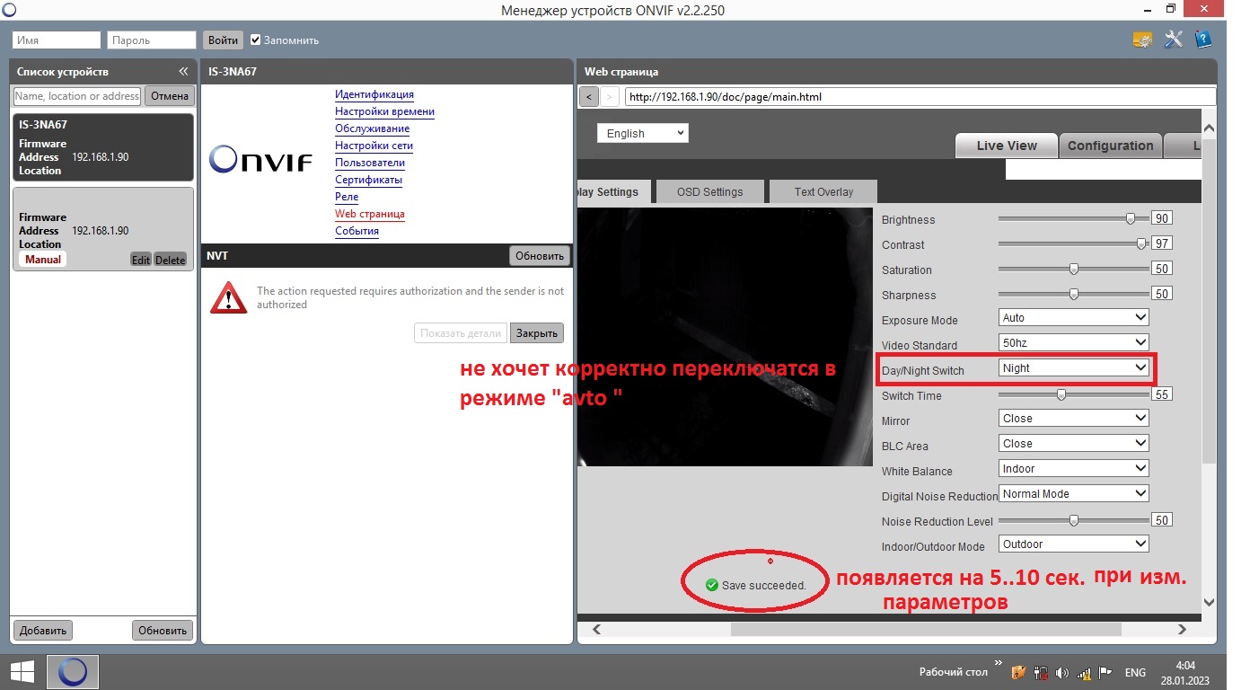

vovka3003 = СПАСИБО за помощь . через эту программу (ODM ) https://www.polyvision.ru/po/dlya-windo ... ce-manager камера определилась как = IS-3A67 . заработала передача видео в ней ( запустил надстройку актив х ) . сохраняет наконец таки настройки яркости и т.п ( появляется интерактивная надпись Save succeeded = именно её не было в браузерах IE и гугл хром ) . осталось выяснить почему же в режиме "avto " , камера не хочет переключатся в "ночной режим " ?
скрин прилогаю .
скрин прилогаю .

Вы писали про режим "авто" и это можно понять так, что в принудительно включенном ночном - работает. К тому же во всех адекватных камерах, фоторезистор и подсветка не завязаны напрямую а работают через IO и режимы смотрит/задаёт процессор.
Если в принудительно ночном режиме камера не хочет переключать затвор, тогда скорее всего самому затвору хана.
Re: IP-камера VideoSystems не сохраняет настройки в WEB-интерфейсе
в принудительно включённом "ночном режиме" , камера работает корректно . проблема в том , что в режиме "авто" - не хочет переходить на режим работы в темноте .
