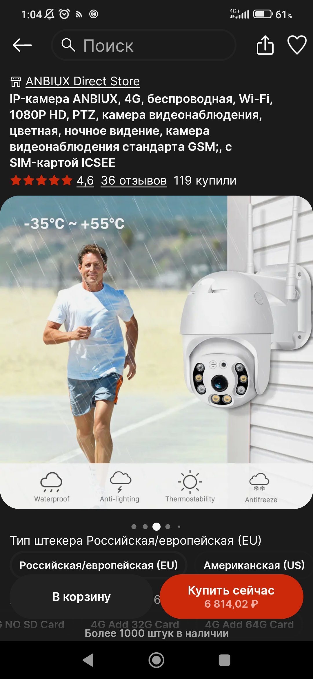

Qr-код Китайской видеокамеры
Сообщение Михаил 19 » 24 сен 2023, 01:03
Здравствуйте уважаемые участники форума. Поскажите пожалуйста что делать, ситуация такая. Есть gsm видеокамера купленная на Али. Подключается в приложении с помощью qr -кода. Он был на коробке которую я выкинул. На самой камере его нет. Теперь незнаю как без него её подключить. Помогите пожалуйста, что можно сделать?
