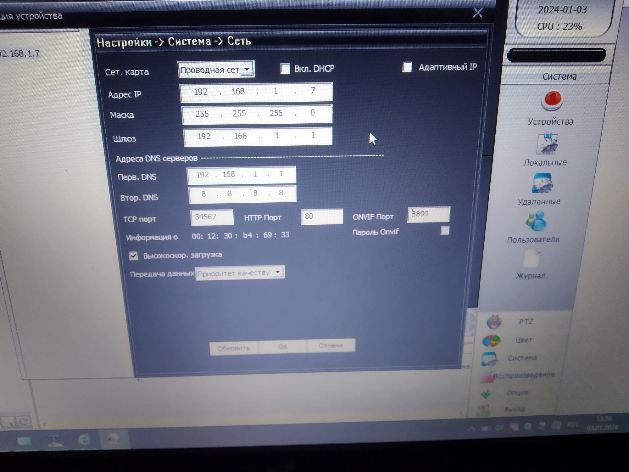

Сообщение VitoTLT » 03 янв 2024, 14:33
31 декабря у меня в локальной домовой сети (без выхода в интернет) "отвалилась" от регистратора камера на этаже. Сегодня разбирался с ней и выяснил, что камера самостоятельно поменяла свой статический IP-адрес 192.168.1.36 на 192.168.1.7 (который уже занят роутером в локальной сети). Вот как такое может быть возможно? Фото сделал сразу после подключения к камере:
