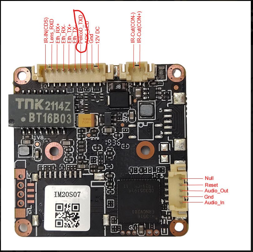

Изучаю возможность подпаяться с имеющимся паре китайских камер для установки их на самодельные поворотки, от аналоговых древних камер.
Посмотрел на внутренности одно, так и не нашел что-то похожего на пины ptz/rs485 или в таком духе. Подскажите куда копать?
т.к. поворотка по механике не сложна, в открытом доступе есть декодеры того же pelco, но где с самой камеры снять управляющие ими сигнал, найти не смог.
Камеры на плате 516EV200 и все с poe.

Про выделенные красным пины я выше написал, но на конкретно моём экземпляре их нет или они не распаяны.

Не будет у вас работать эта затея. Большинство камер не имеют в прошивке PTZ управления. Вам нужен модуль, у которого в прошивке есть PTZ.

ну скажем так, китайские модули не умеют управлять по ptz. поддержка ptz есть только в модулях, которые стоят в ptz камерах и для них специально модифицируют прошивку, при этом управление в большинстве своём идёт по uart to rs485, а не напрямую через rs485.
Т.о. на самой плате камеры искать и пытаться декодировать uart, никакого там rs485 не будет?
