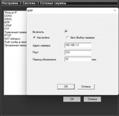

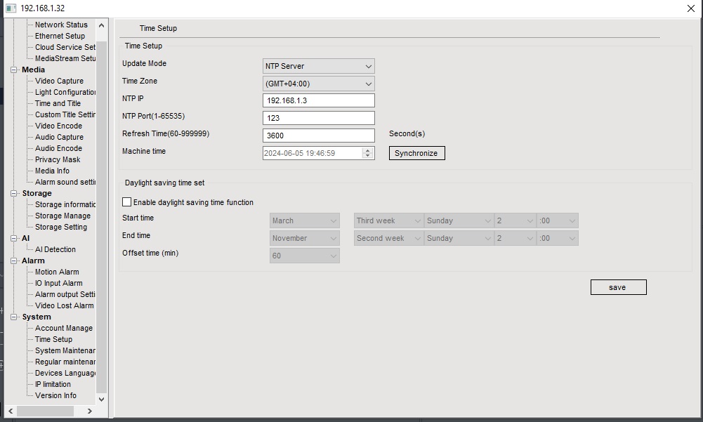

Здравствуйте. Столкнулся с проблемой, что Anjia MCL18 не синхронизируется нормально с NTP-Сервером в локальной сети.
У меня на роутере Keenetic с помощью OPKG пакетов поднят NTP-сервер. С этого роутера забирают "время" два сервера Xeoma (Debian, Ubuntu), один NVR XM и три десятка XM IP-камер. Недавно пополнил зоопарк камер модулем Anjia MCL18. И вот она ни в какую не хочет синхронизироваться с локальным NTP-сервером. Почему-то постоянно выставляет 2018 год. Подскажите пожалуйста, в чём может быть проблема?

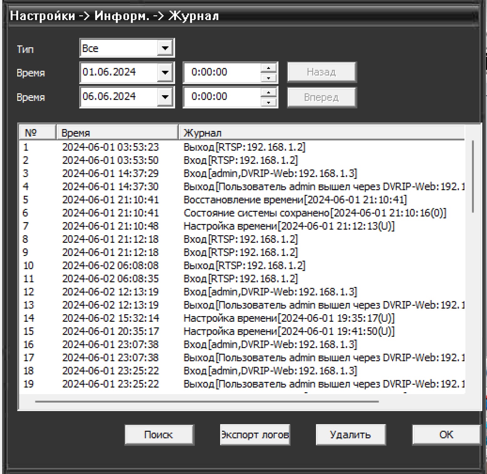

Подключил к интернету все три видеокамеры Anjia, которые у меня в сети. Каждые три часа они сбрасывают время на 01.01.2018 00:00. Но иногда время они всё-таки синхронизируют... Не пойму логику такой работы. Задолбало уже :(
