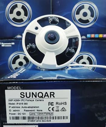

добрый день, имеется такая камера. лазил в ее настройках через браузер и сменил порт 80 на 8888. после этого не удавалось войти в нее через браузер в настройки....и ONVIF device manager не мог менять ее IP в лок.сети и порты., не м сбрасывал ее до завдоских настроек никогда с самого начала, но при этом она работала в VMS
так как не нашел ПО для сброса ее до заводских настроек,то не выдержал и
считал м\с флеш памяти KH25L6436F через программатор. поменял в Hex 8888 на 80 везде, впаял обратно и камера вообще перестала обнаруживаться в сети. зеленый индиктор не мигает вообще.
заказал эту м\с в Алике
1) кто производитель у которого можно запросить Дамп заводской этой флеш-памяти? по ONVIF device manager камера определялась Guangzhou, IPC название, модель 5322
2) в чистую м\с если запишу Исходник.heх с портом измененным http = 8888 через программатор, заработает интересно она? в ней все таки есть биты защиты данных
кто- нибудь сталкивался с ней?

Так если скачивался дамп, разве он не сохранился в оригинальном виде? Заходить на камеру указывая после адреса двоеточие и номер порта.

Дамп сохранил естественно в hex и ещё в bin формате.
Но может не получится, там в м/с были биты защиты данных.
Поэтому нужно найти тех.подд5ржку, которая скинет заводской изначальный дамп.
А где их найти? Это не Самсунг, ни какой то другой бренд, иначе было бы просто гораздо

Вы купили какой-то лютый китайский нонейм и теперь пытаетесь найти производителя (а не перекупа с али), который с вами поделится дампом? :)
А ещё вложили кучу времени и сил в слив прошивки с микросхемы памяти с помощью программатора и проанализировали слитую прошивку...
Всё хорошо было с этой камерой, но покупатель по неосторожности сумел её сломать. :)
P.S. Раздача дампов не входит в обязанности ни продавцов, ни производителей.
