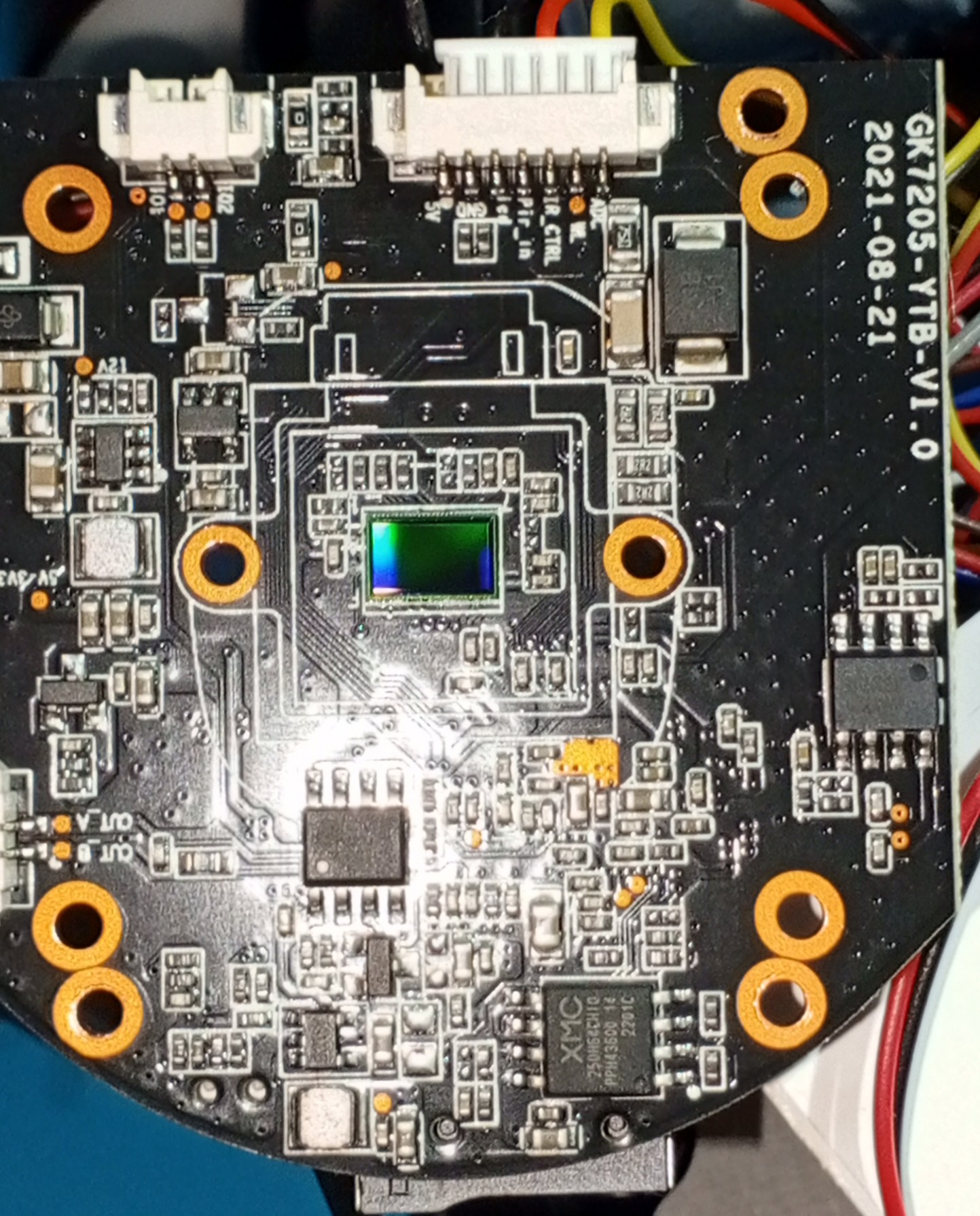

Нужна помощь в опознании модуля камеры Орбита OT-VNI47

Камера родной Китай, продается на Али, Озоне, Яндексе, Вальберисе - https://www.ozon.ru/product/wi-fi-kamer ... а+OT-VNI47
Описание по процу/матрицы соответственно не отвечает, написано что стоит FH8852/SC3335, на самом деле стоит проц - gk7205v200.
Требуется помощь в определении что за модуль и какая тут в реальности матрица ? https://disk.yandex.ru/i/LUamixK7k2W60g
Картинка у камеры хорошая, с подсветкой ночью в цвете ну на 3 из 5, в ч/б очень резкая детальная картинка. ВайФай хрень полная, постоянный отвал, достаточно хорошо работает по Лан сети в связке с ХМ регами по Ониф. Исполнение самой камеры на 5+, хотябы в том что основной поворотный механизм на реальном подшибнике, учитывая что камера отрабатывает слежение, это 10 из 5.

Re: Нужна помощь в опознании модуля камеры Орбита OT-VNI47
Сообщение kROOT » 15 июл 2024, 11:08
Через CMS смотрится версия прошивки, вставляется в поиск, находятся характеристики модуля. Если не находит, то первые 3-5 цифр по очереди меняются на нули, но в этом случае точно нельзя от такого устройства заливать прошивку, а только для поиска родственников устройства.
Скорее всего какое то кастомное решение.
Сообщение Legos » 21 июл 2024, 23:15
CMS камеру не видит, VMS камеру видит но ни id, ни прошивку не видит. Камера настраивается и управляется программой смартлайф (прога для умных вещей работает еще с алисой). Камера умеет работать на раздачу сразу по вайфай и по кабелю, в том плане, когд не глючит через инет выходит в смартлайф или на вэб просмотр по https://ipc-eu.ismartlife.me/login вайфаю и в это же время работает с регом ХМ по кабелю.
Регами ХМ находится исключительно при автопоиске, ну это там где рег сам назначает адреса, если вбивать айпи камеры она в ручную не находится.
