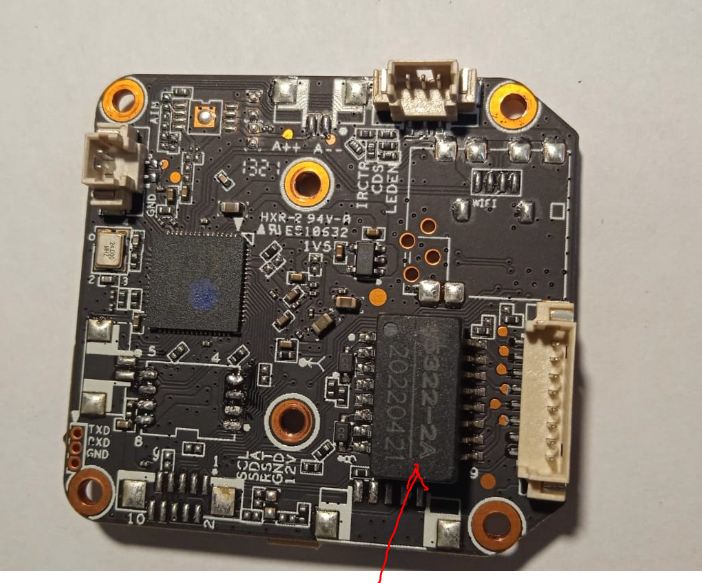

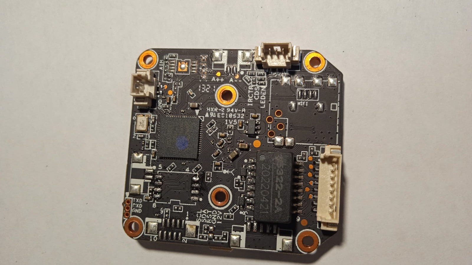

добрый день
помогите распознать микросхему 5322-2А, это контролер LAN в IP-камере вроде , поскольку от него идут дорожки к разъему подключения LAN. и где можно купить
в интернете никакой инфы нет

Это не контроллер, это трансформатор...

Я думаю подойдет любой трансформатор аналогичного вида, т.е. можно перепаять с убитого модуля или поискать по картинке в магазинах
