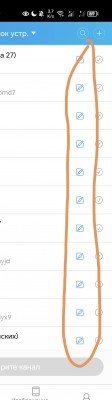

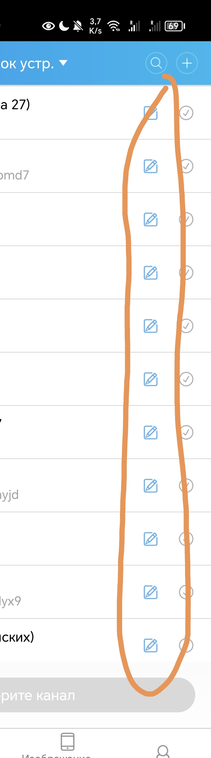

Справа в приложении карандашик, нажимаем его и выбираем Копировать и отправляем скопированный полный серийник куда-угодно..
