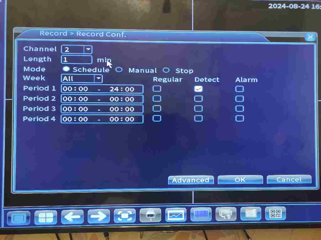

Например что означает Length в данной настройке?
Может принимать значения от 1 до 120 мин.
Что такое Length ?

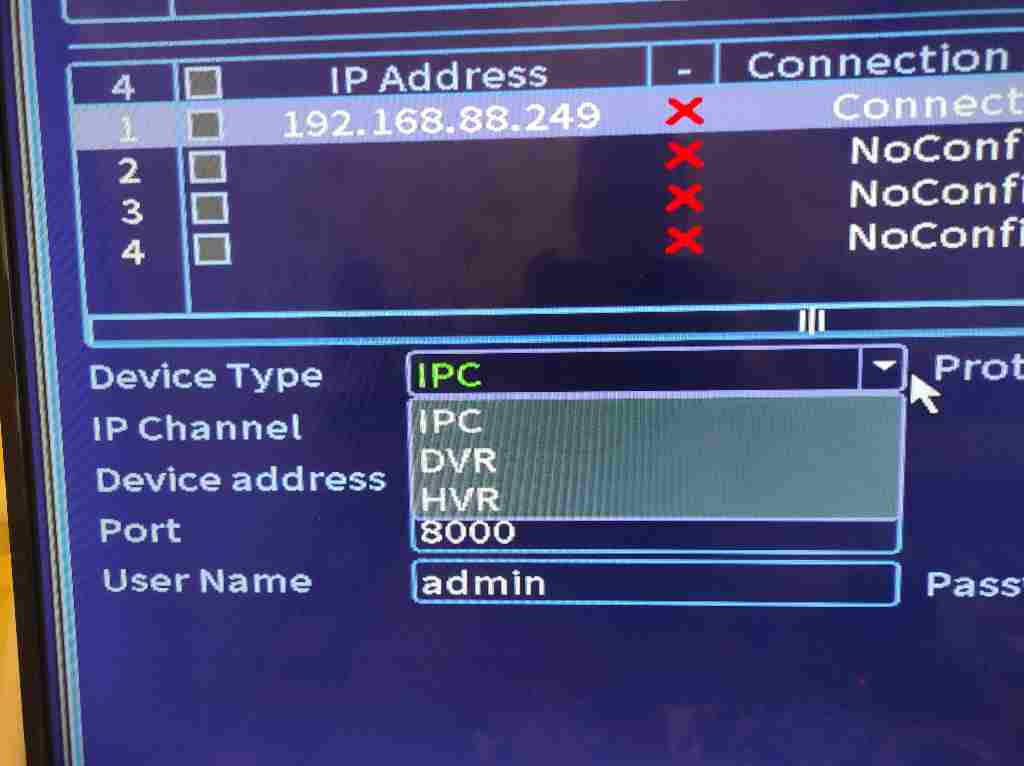

И что означают эти IPC, DVR, HVR ?
Что за ipc dvr hvr ?

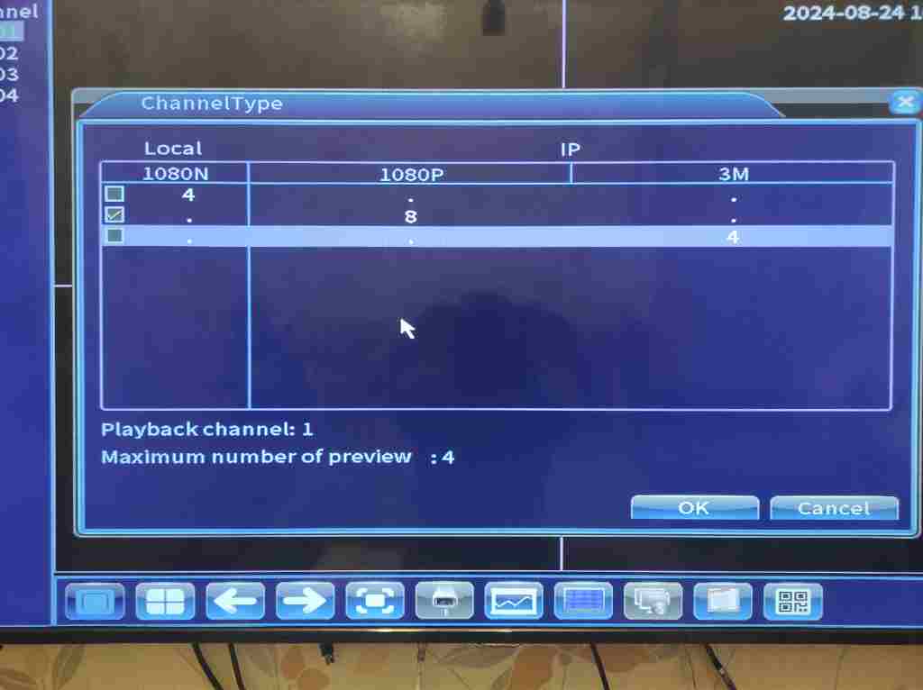

И последнее. Судя по этому скрину рег. не может одновременно работать с Аналоговыми и IP камерами?

ПС: У этого nvr нет предзаписи по датчику движения, или я его не нашел.

1. длительность отрезков с которыми сохраняется видео. Например при скачивании архивов за выбранный промежуток скачивается минимум целый отрезок, т.е. нужна минута, а задано час, то скачивается целый час. это при постоянной записи, при детекции отрезки все равно будут короткие
2. можно не обращать внимание
3. не может
4. даже если есть, то это не работает, надо писать постоянно+детекция
