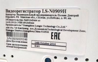

Регистратор:
longse ls-n0909h

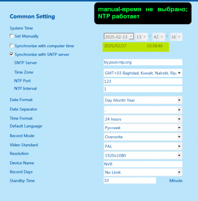

После входа в настройки/меню (например, в веб-интерфейс для просмотра камер) время сбивается на manual-значение, хотя явно выбрана опция синхронизации с сервером NTP. Это manual-значение видно на экране подключенного к регистратору монитора.
После первоначальной настройки регистратор был перезагружен, системное время было актуальным. После входа в настройки - сбрасывается на manual. Manual-значение при этом всегда остаётся без изменений, не обновляется. Проблема воспроизводится каждый раз, будь то вход в веб-интерфейс либо вход в меню при подключении напрямую.

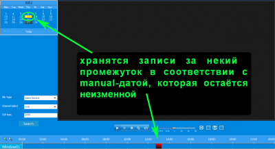

К сожалению, это влияет на записи - они сохраняются под датой, указанной в manual. При этом хранятся записи в пределах некоего промежутка (на скриншоте видно, что это между 12 и 14 часами 13.02.25 - тогда я выставил время вручную, поскольку система ещё не имела доступа к чему-либо для синхронизации с NTP). Логика этого промежутка пока мне непонятна - возможно, кол-во "кусков" (видео писалось при движении)?
Это основная проблема. Кроме того, заметил, что файлы записей скачать не получается - загрузка замирает на 0%.

измените все значения настроек синхронизации времени на иные. адрес ntp сервера, время синхронизации, часовой пояс и синхронизация ручная, с компьютером, автоматическая. сохраните и посмотрите, какие либо пункты ещё сбрасываются, или только на ручной режим.
бывает, что по нескольку раз включив и выключив те или иные и противоположные настройки, глюки проходят.
да и зачем такая частая синхронизация, вполне достаточно раз, или два в сутки.
