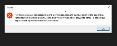

Приобрел AVT IPTEST 7P+. начал по тиху разбираться с игрушкой) столкнулся с проблемкой:
не получается зайти в него через управление файлами, ftp клиент.
Выскакивает вот такая табличка
Не подскажите как исправить?

Тестер мне не знаком. При попытке открыть файл с ftp его надо сначала скачать на свой комп. А почему собственно по ftp?
А как с компа на ftp пытаетесь зайти - через проводник? Если да, то попробуйте через нормальный FTP-клиент - например, FileZilla.

по конфигурации тестера так можно зайти в его память
Да, через проводник, клиент попробую скачать сейчас

Правильно. Так как для того, чтобы сделать то, что вам надо, Эксплорер должен быть установлен по умолчанию для ФТП. А установить его по умолчанию стандартными средствами нельзя. Так-то Майкрософт не заявляла об отмене ФТП, но если Гугл сделал, то и Майки сделают. В сети есть способ на тридцать абсолютно неочевидных шагов для решения или скорее обхода вашей проблемы, но сторонняя прога будет гораздо проще и понятнее.

FTP клиент помог.
