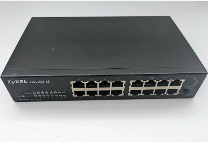

А по пути что есть сетевое?
Сообщения: 853
Re: Проблемы с XM-камерой или что-то другое?
Сообщение VitoTLT » 25 апр 2025, 08:14
Только 16-портовый коммутатор Zyxel, на котором висят и все остальные камеры и регистратор

Сообщение 2Dem » 25 апр 2025, 08:40
Порт менять не пробовали? Вероятнее всего камера, но хаб тоже может так начудить.
