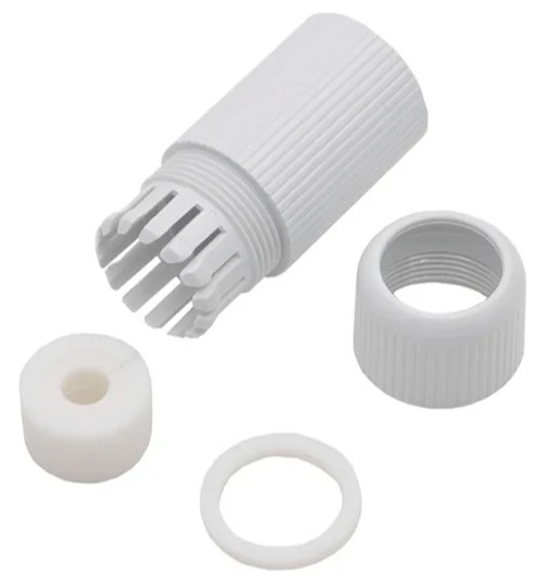

Доброго времени суток. Уважаемые форумчане, достатчно часто моей организации приходится менять отвердевшее со временем уплотнительное резиновое кольцо для гермоввода соединения коннектора витой пары с кабелем камеры видеонаблюдения. Каждый раз для этого приходится брать комплект гермоввода, забирать оттуда резинку, а что остаётся просто складируется. В продаже в России и Китае есть тысячи позиций колец не плоских, а круглых, но круглые при закручивании гермоввода встают не так идеально, как плоские. Отсюда задался вопросом. Кто находил резиновые плоские кольца высотой 2мм и внутренним диаметром 14мм? Высота меньше 2мм не перекрывает зазор у большей части гермовводов, что у нас используется.

Этот гермоввод цепляется к хвосту камеры, в том месте где Rj-45 втыкается. Толстая резинка уплотняет вокруг провода, тонкая уплотняет стык хвоста и этой длинной муфты. Но лично я тоже не использовал это практически никогда, хватает герметичной коробки.

Не пойму как вы работаете? Стандартный гермоввод, каждый день ставим такие :shock:

Сообразил. Да, мы мало того что разъём RJ-45 прячем в отдельную коробку, так ещё и ответную часть корпуса разъёма вместе с этой самой резинкой при этом обычно выкидываем, что бы место не занимала в коробке ...

Коробки это же некрасиво! Но резинка, которая зажимает кабель бывает со временем рассыхается, поэтому желательно чтобы витая пара заходила снизу, тогда вода в разъем не затекает. Собственно этот гермоввод и есть очень маленькая коробка.

Можно поставить кольцо от сантехники, наружный диаметр 20мм. диаметр колечка 2мм. при защёлкивании всё герметично.
