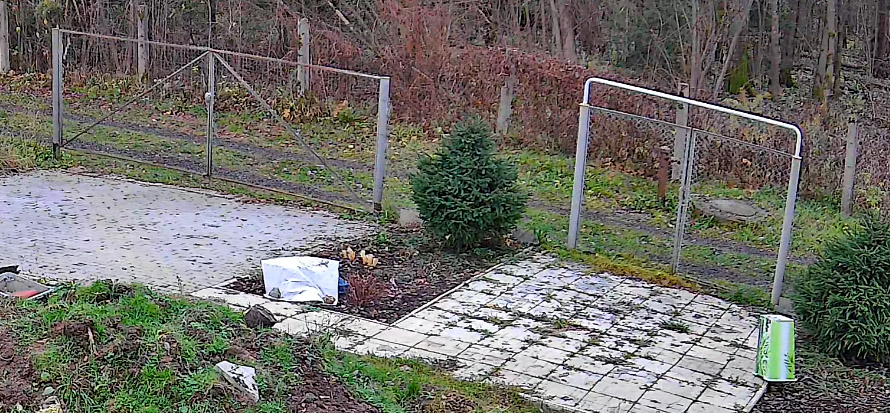

сцена во вложении. это примерно четверть кадра, остальные не информативны. ну и там неприбрано )))
убедился в том, что регистратор ниче не анализирует, а опирается на данные камеры, уж не знаю как: дома достал из закромов древнюю камеру хиквижн DS-2CD2432, включаешь одну галку "детектор движения" и все начинает работать. для записи на свою карточку у нее похитрее параметры есть, но для регистратора достаточно одной и без всяких хитростей.
моя же ПТЗ-камера, USAFEQLO, извиняюсь за мой французский (ну, это тупо ХМ), работает по неизвестным настройками и алгоритмам: перемещение камеры может зафиксировать как движение, а может и не зафиксировать, всякий мелкий мусор - фиксирует. на приложенной схеме сегодня 2 раза проехал автомобиль (зафиксировано другой камерой) - не зафиксировала. пока я был на даче, под камерой - через раз фиксировала.
еще момент: матрица определения, ну, где экран дробится на отдельные ячейки, много раз слетала: открываешь, а там вместо полного экрана осталась примерно четверть-треть, рандомно раскиданных по экрану.
я так понимаю, это косяк камеры/прошивки и исправить его просто никак. это я про поведение вообще, а не про матрицу определения.
как уже писал, человека, меня то есть, определяла и включала освещение. но эту возможность я отключил, чтобы никого не пугать / не привлекать внимание

Мелкие предметы типа осадков, они перед камерой, а автомобиль дальше и еще за решеткой, что мешает камере адекватно оценить движение. Выкручивай дететктор в максимум чувствительности. Если найдешь прошивку свежее, обнови. В целом на этой сцене должна детектить и людей и машины.

на максимуме чуйствительности мусором заваливает, толку от этого никакого.
прошивка у этой фёклы, думаю, одна - первая,косячная и единственная, и других не будет
