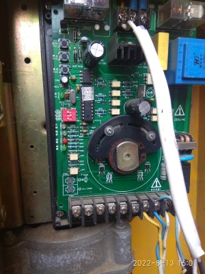

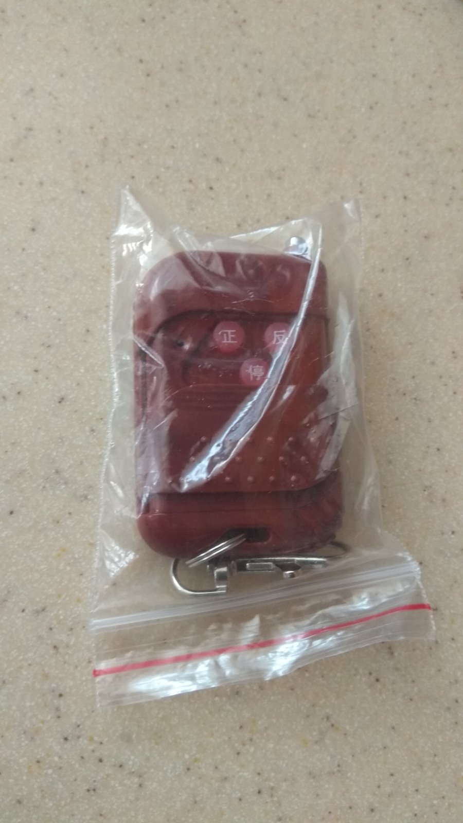

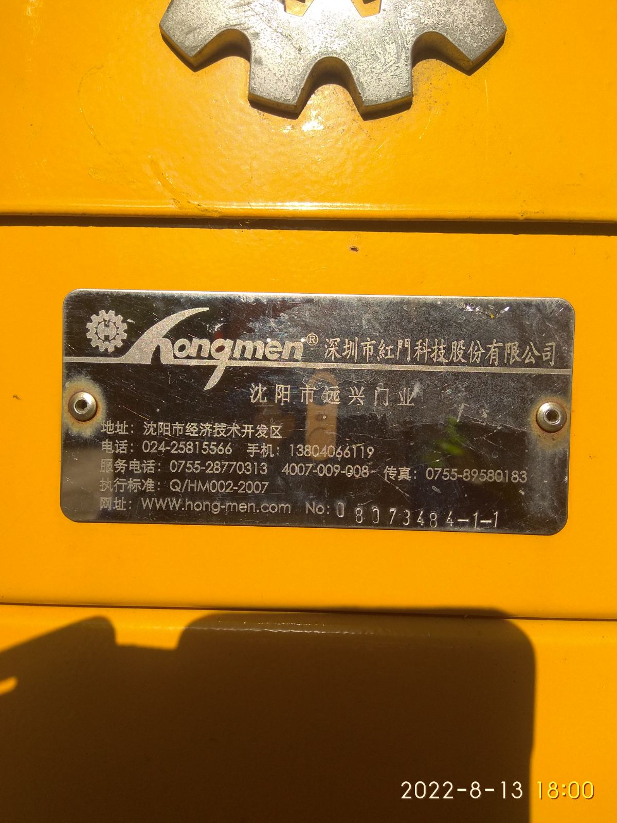

Здравствуйте уважаемые, прошу помощи с подбором пульта ду для китайского шлагбаума, родной пультик утерян.
Купил в магазине внешне такой же пульт, как был у шлагбаума(по памяти). Купленный пульт для 433.92 мгц. Запаял на пультике перемычки 8 шт, как на блоке управления шлагбаума, но шлагбаум на пультик не реагирует.
Кварц на фото имеет надпись NDR441.2 как выяснил в интернете он на 441.2MHz. Означает ли это, что нужно искать пульт на 441.2MHz ? Вроде и нет таких в продаже.

Изображениефото платы управления

Я так думаю, у шлагбаума есть контакты кнопки. Надо просто купить комплект радиоуправления (приёмник с реле, пара пультов) и подклчюить на эти контакты и будет вам щастье!
