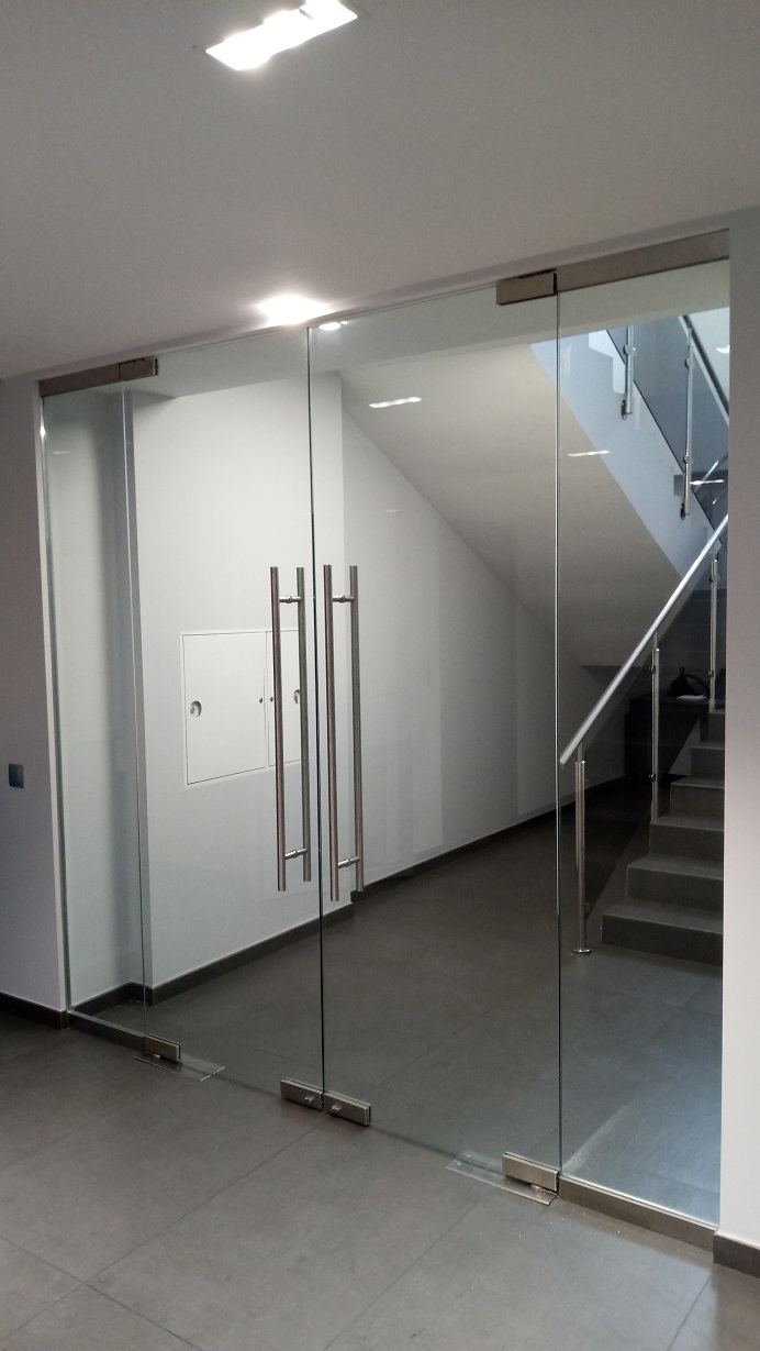

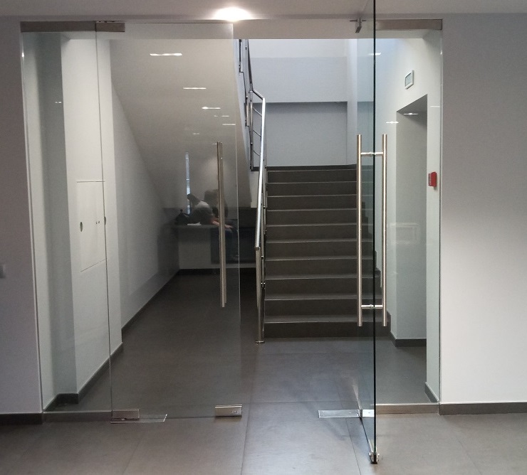

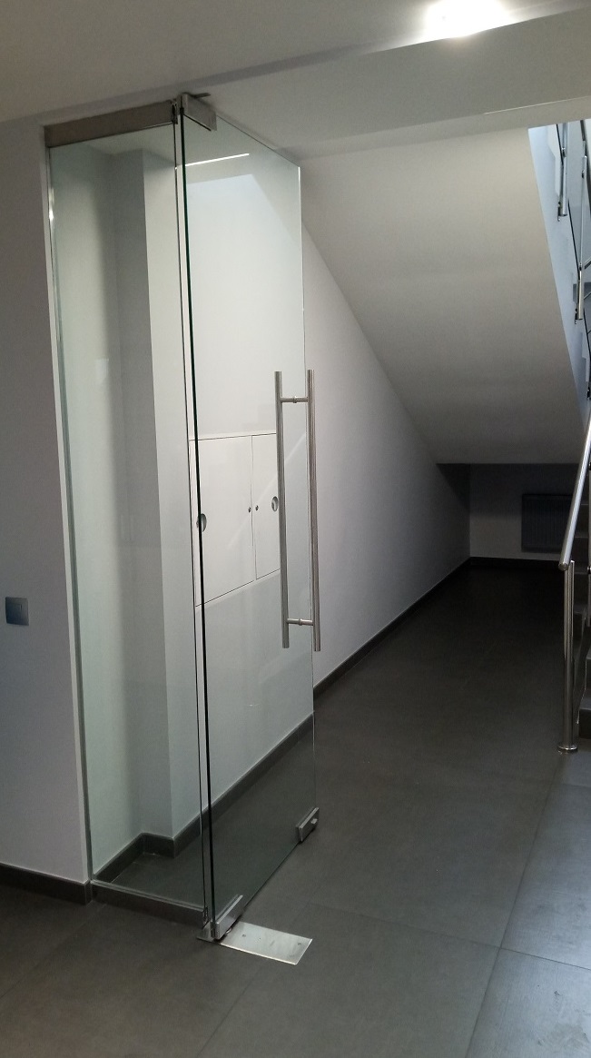

Уважаемые Коллеги!
Прошу Вашего мнения и совета.
Есть стеклянные двери (см.картинки).
Затрудняемся в подборе эл.замка.
Двери распашные, в обе стороны.
Верх (за гипс.картоном) - металич.опалубка, квадр.труба. Остальное - видно.
М\ж дверями и верхом ~ 10мм., м\ж створками ~ 4мм.
Замок на пол исключается (частое мытье). Запрос к эстетике.
Требуется оформление полноценной точки прохода СКУД (считыватели и все такое).
Коммуникации (слаботочка) стандартые для дверь. Функция: пропуск-проход.

Благодарю за отзыв... Но:
1. Сложность с активной частью, предполагаемой для размещения вверху. В данном случае - несущая балка, "бомбить" нельзя, а в пару подобных дверях - металлическая труба кв.профиля.
2. Вниз смотрящий язык\якорь - под вопросом, с т.зрения ОхрПожБезопасности. Т.к. при обесточивании проход должен быть свободен.
3. Вероятно, здесь более уместны сдвиговые электромагнитные замки. Например, типа Экскон. Но тогда без "колхоза" похоже не обойтись:(
