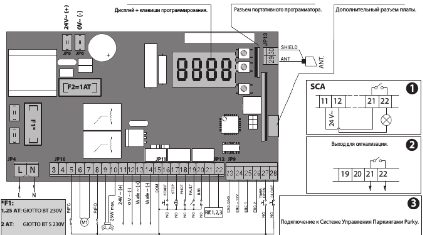

1.Лампа-24v.Замерить V на контактах для эл.мотора тестером..а вот потянет ли плата еще и лампу по току??? Будет очень не айс ,если еще и
стрела умреть.
2.На схеме(во вложении)справа в квадратике показано про 21 и 22 контакты:они просто между собой замыкаются,включая тем самым сигнализацию.(Проверял тестером-там нет напряжения во время работы стрелы)
3.Пока из мануалов нашел только то ,что выложил вложением сюда..Электросхему платы найти не удается...
Спасибо.

Re: LIBRA-C-G -нет напряжения на 9-10 контактах..
Ну так и используй их как выключатель для лампы. А напряжение с 11 и 12 возьми. Как на схеме нарисовано.
