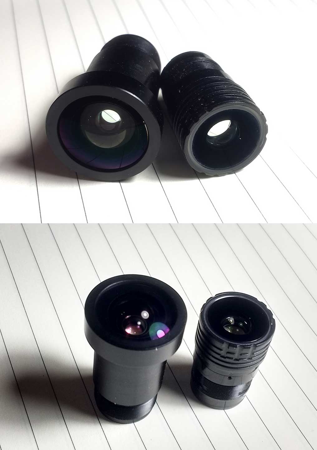

Сравнил 2 этих обьектива.
Слева большой 6мм F1.2 https://aliexpress.ru/item/32935211368.html
Справа меньше 6мм F0.95 https://aliexpress.ru/item/32958064972.html
Который меньше оказался светлее. А почему? А потому что он рассчитан под матрицу 1/2.7 а большой покрывает большую матрицу 1/1.8 И ещё на маленьком ИК фильтра сзади нет, он в держателе, а на большом приклеен прямо на объектив. На сколько светлее не знаю, мерял примитивно. Можете сами попробовать так же сравнивать объективы которые есть в наличии.
Я на смартфон поставил приложение - люкс метр. Их много, отличаются кол-вом рекламы, кажут одинаково. Я использовал вот это https://play.google.com/store/apps/deta ... ight&hl=en
Дальше накрываете датчик освёщённости смартфона разными обьективами с держателем и смотрите чего показывает. Датчик освещённости находится спереди, где-то около камеры. Самое сложное - источник равномерного освещения. Можно использовать небо. Я делал вечером, направлял на белый экран монитора. Источник света должен покрывать весь кадр, на точечные источники типа лампы направлять нельзя. Картинка после объектива довольно маленькая, датчик освещённости ещё меньше, немного двигая объектив находите максимум показаний. Дальше меняете объективы и смотрите который больше кажет тот и светлее. И всё. Не надо ничего собирать, паять, считать, смартфон нынче у каждого есть.

Я предполагал,что инфракрасный фильтр процентов на 5 съедает света. Также предполагал, что разные объективы будут по разному себя вести на разного размера матрицах. Так и произошло. Буду лазить на Али, искать объективы на матрицу 1/2.8. Вы написали, что существуют объективы F0.7, встречали на просторах Али? Можете поискать ссылку на Али на объектив 4мм 0.95, о котором упоминали?

F0.7 не встречал. Я писал что 0,7 это следующая ступень после 1.0, это когда разница хорошо заметна и выдержка отличается в 2 раза. Разница между 1.0 и 0.9 это 1/3 ступени, это мизер. Так что не вижу особого смысла гнаться за сотыми долями. Гораздо проще этого же добиться освещением и матрицей.
