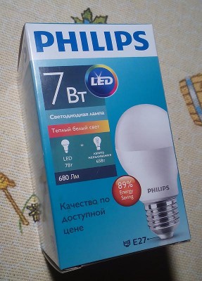

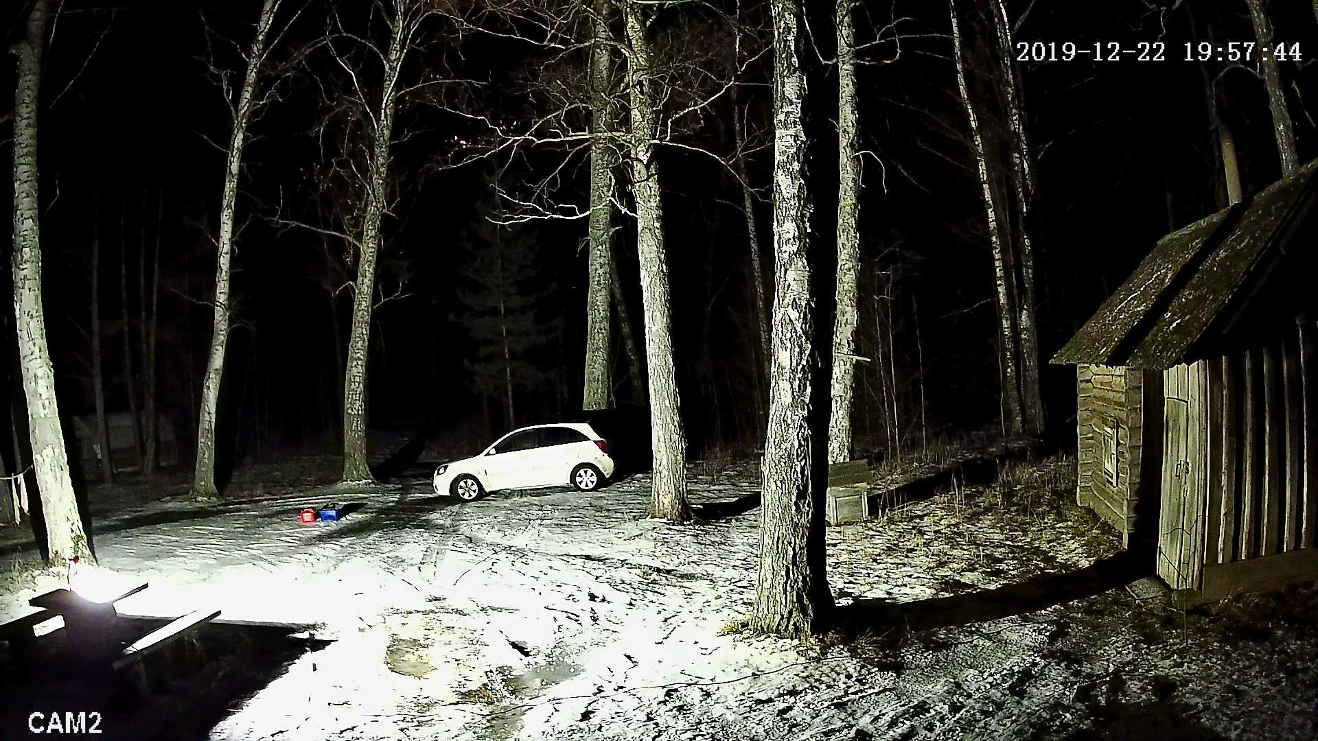

Ну ладно, чо, воскресенье, делать нечего, не поленился, взял лампочку Она правда 7вт, ну извините, меньше не нашёл. Даёт, якобы 680лм. Для тех, кто учебники егэ не читал, есть отличный сайт, там собраны результаты измерений реальных лампочек из магазина. http://lamptest.ru/
Эта лампочка даёт света примерно сколько и обещали, уж точно не больше, она совсем дешёвая. Лампочка вкручена в настольную лампу и стоит на столе. Других источников света нет. Сегодня нет ни луны ни звёзд. Вот снимок с imx307 + объектив 4мм с дыркой якобы 0.95 До деревьев за машиной 24 метра. Все настройки в модуле как были с завода, так ничего и не трогал. Метров 5 вокруг лампы пересвечены. Нет ни страшных шумов ни зелени. Так что не надо катить бочку на матрицу и обьектив. Катите на на свой аналоговый тракт.

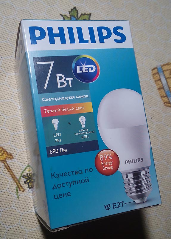

У-гу, щасъ пятки салом смажем и покатим:
"Усё без аналогового шума и мегапиксельной пыли"
Но это "всё мелочи", главное чтобы всё было алл-овер-ШЗ и на теперь уже на 7-х Вттаных лампочках в цвете.
Re: Sony307+NVP2441
Так у вас после записи тот же самый мпег и получается. Только хуже. Из-за аналогового тракта. Или у вас с камеры на видеомагнитофон - электроника вм-12 всё пишется? Картинка чОткая. Шумно-зелёная. Тут в теме примеров много. Зума правда нет в телевизоре чтобы пиксели разглядывать. Да и по количеству пикселей до IP далеко. Зато не квадратит.
Кроме артефактов мпега претензий значит нет? Ну вот меня и устраивает такая картинка с 7вт лампочкой. Лучше пока не видел. Был бы аналог лучше, возился бы я до сих пор с аналогом. Как лет 15 назад. Но, слава богу прогресс не стоит на месте.
Re: Sony307+NVP2441
И в какой же это книжнике для алловеро написано про "только хуже"?
Хуже сжатия чем у Вас, быт уже не может, потому как все шумы которые есть даже у вашей "супер" матрицы - просто чудесным образом превратились в цветную мазню. Это первое.
Втрое - вот когда ваша ШЗ система сможет хотя бы на экране телевизора подключенного в ШЗ-регистратору отобразить все 25 кадров (а не ваши убогие 15-i с накоплением до 25p) при этом отобразить без артефактов сжатия и мазни на фазах движения, т.е. сможет отобразить ровно так, как это отображается на любом "телевизоре" подключенном напрямую к аналоговому регистратору, вот тогда и будете рассказывать сказки, про то как ШЗ-реактивные корабли бороздят 25 метровые просторы под 7 Ваттными лампочками. Это втрое.
Ну и треть, в аналоговой системе записи а-ля "Электроника ВМ-12" (ровно как в СВН HD-SDI), никто не запрещает выставить битрейт на каждом канале для основного потока в 6 и более мБит/с и иметь при GOP=1 честные 25 FPS при качестве фактически равном а-ля JPEG 2000, которое ни одна ШЗ система, тем более за трирупля, просто не переварит, ибо поперхнется на первом же хопе.
