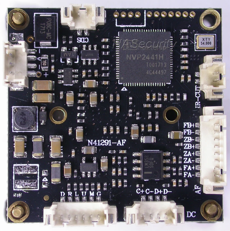

Да объективы то есть (причем они ничем не отличаются от IP), а вот аналоговых модулей с уже распаяными IrisDC-драйвером, как-то на просторах дядюшки Али - не наблюдается.

Вот он оказывается какой модуль на nvp2441 с чипом под DC-iris.
Т.е. LM385, тупо сдвоенный операционник и ничего нового даже без запросов китаисам.
