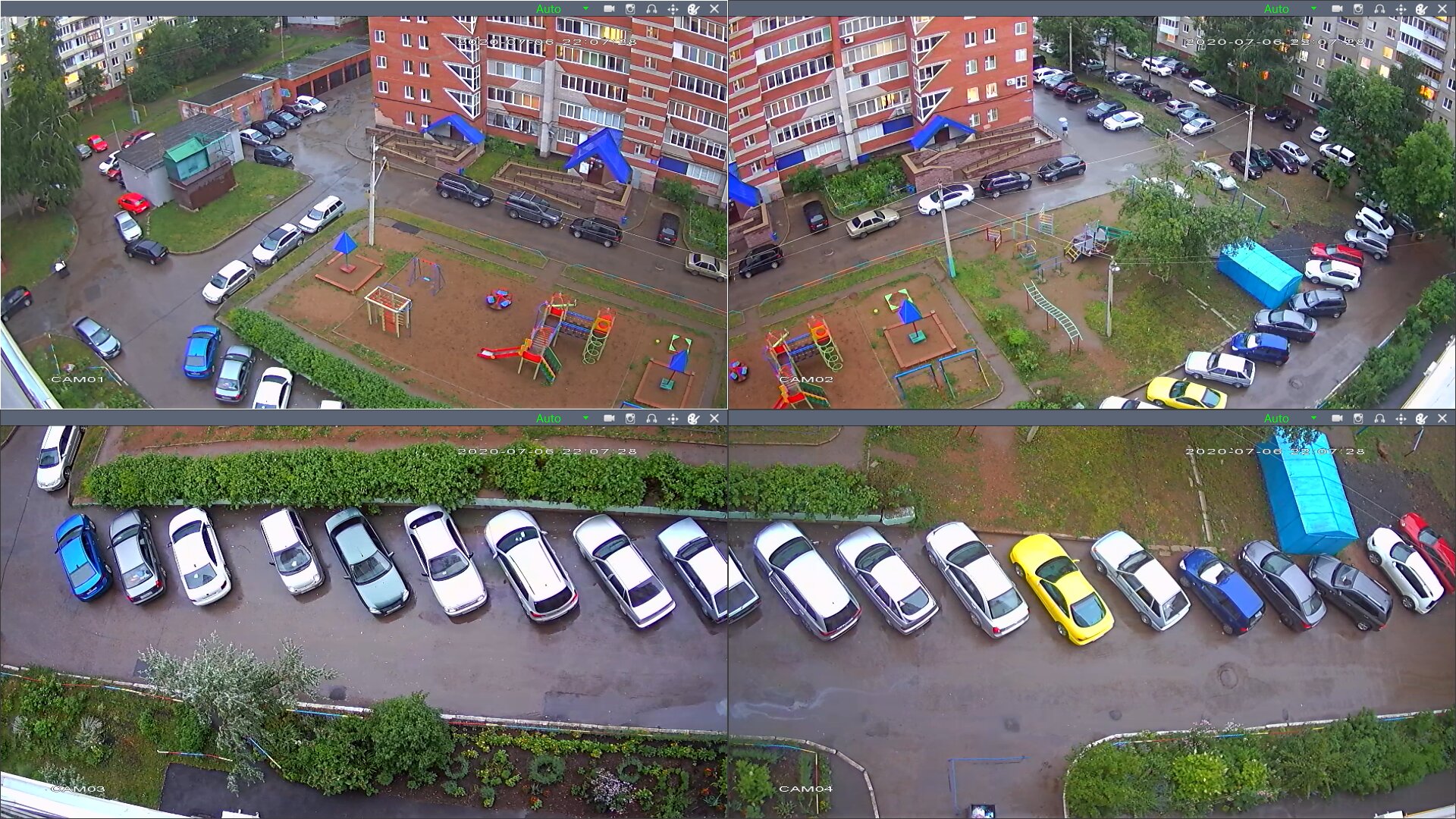

Сообщение Роман 55 » 06 июл 2020, 21:19
А вот с сумерками этот модуль справляется хорошо, (идёт мелкий дождь) думаю что эта "Хуня-Муня" за "три копейки" :oops: не плохой вариант.
Re: Sony307+NVP2441
Сообщение Tюрин BB » 06 июл 2020, 21:46
Проблема не в модуле аналоговой камеры, а в энкодере регистратора.
