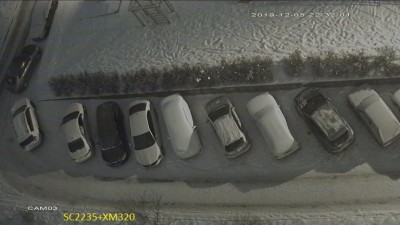

С обычным 307 на тесте нет, с ним не на много лучше, чем 2235 или 4239.

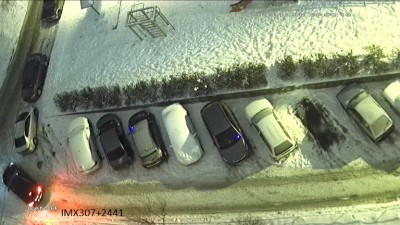

Вот с обычным объективом 3,6мм. 307 лучше чем 2235

В снегу при нормальном освещении еще чтото видно, но на постоянку это не вариант.

Согласен, летом и даже сейчас с обычным объективом видно будет наверное намного хуже чем с F1.0 Сегодня как стемнеет, ради эксперимента и любопытства поставлю на одну камеру обычный объектив 3,6мм. и покажу фото.

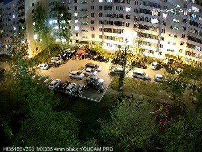

Мне тут китаец прислал светосильные объективы https://item.taobao.com/item.htm?id=591992987807 заказывал до кучи с МС12 модулем, на них маркировка 4мм 5мп, металлические, надо бы их потестировать на 335 матрице, это первые объективы с маркировкой 5мп.
Дошли руки, поставил этот объектив. Сравнение со вчерашним вечером в то же время.
