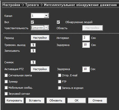

Кстати, о видеоаналитике: в Hi3516Ev100+IMX307 она отсутствует, зато появился интересный пункт "Интеллектуальное обнаружение движения" вместо обычного обнаружения движения (в прошивке от 29-08-2018).

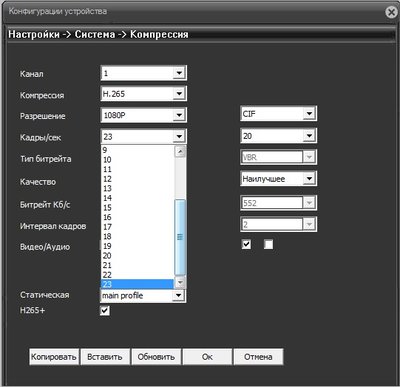

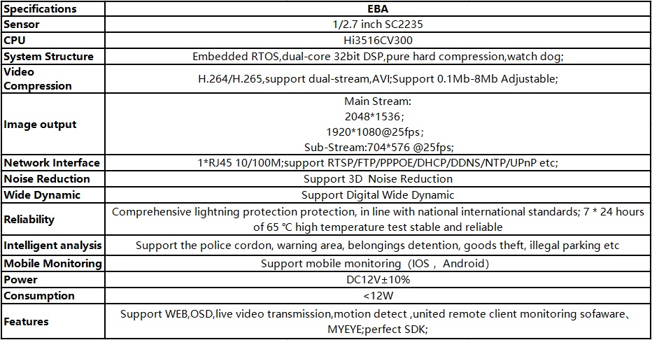

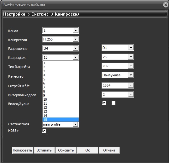

Вот режимы работы выше указанных камер.
IMX307+Hi3516EV100
SC2235+Hi3516CV300

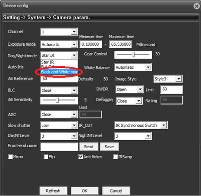

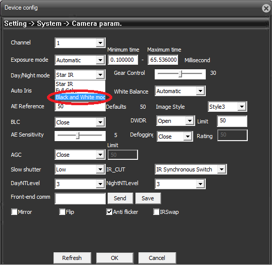

ребята подскажите - никак не могу этот модуль заставить работать в режиме день/ночь - не переходит зараза в ч/б режим сам и все) чт только не крутил в настройках. Подскажите кто сталкивался с этим?
Re: Обзор IP модуля IPG-84HE20PY-S (Hi3516Ev100+IMX307)
Сообщение AlienP666 » 13 ноя 2018, 14:01
Как вы пытаетесь его заставить работать в ЧБ режиме?
Так пробовали?

Сообщение Dzmitry » 13 ноя 2018, 16:13
AlienP666 писал(а):Как вы пытаетесь его заставить работать в ЧБ режиме?
Так пробовали?
так да - переходит в чб режим, но это ведь не автоматом) хотелось бы его заставить работать как обычный модуль - стало темно - чб режим+ИК....или он так не умеет?)
