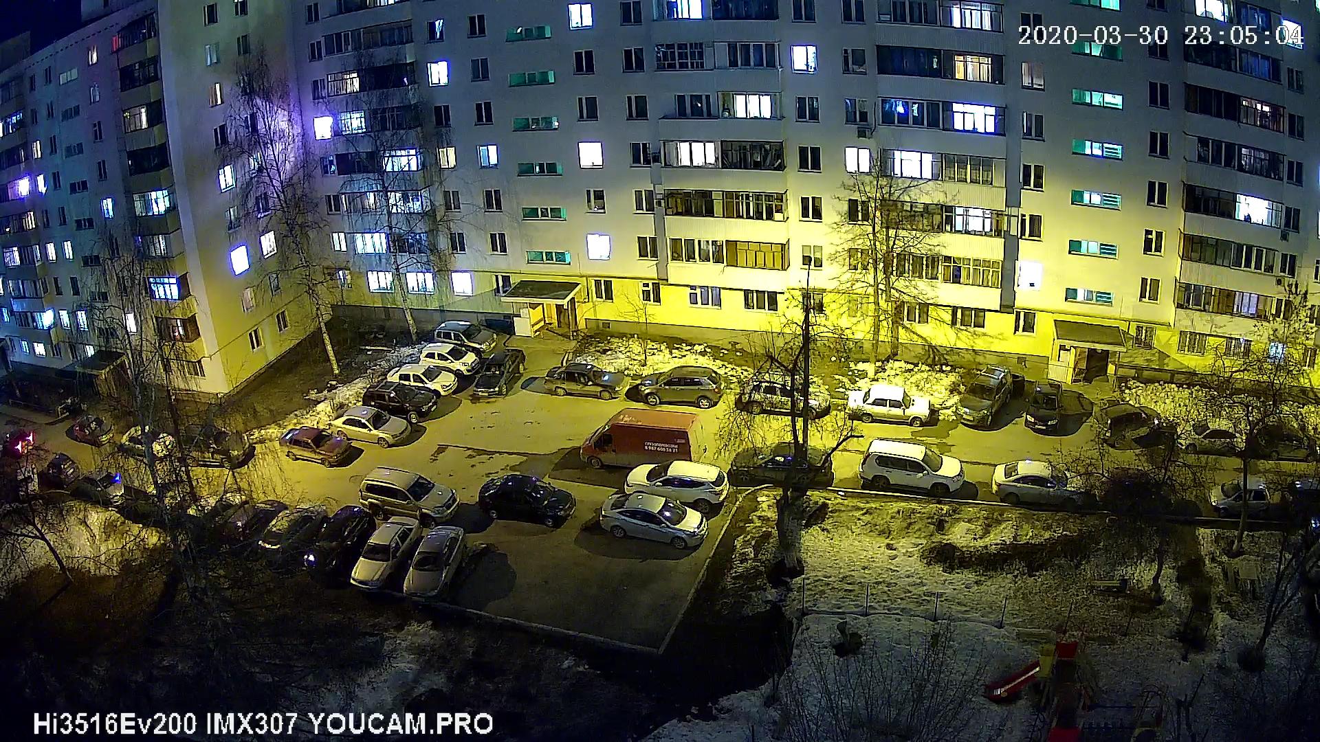

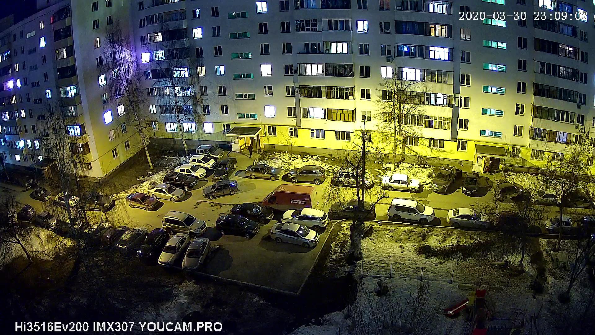

Итак, пожалуй лучше создать отдельную тему, чем писать в какую то из уже имеющихся...
Заказывал камеру тут IMX307+hi3516ev200 - https://aliexpress.ru/item/32896521894.html
Камера пришла, всё в домашних условиях работает, стружка в корпусе была, но как выяснилось позже - она образуется там даже в момент отворачивания/заворачивания передней крышки корпуса, резьба чтоли слизывается/разрабатывается потихоньку...
Подсветку перед монтажом убрал, так как у меня стоит внешний ИК прожектор 6-ваттный
Камеру приобретал на замену IMX291+hi3516ev100, поэтому отзыв будет сравнительный что-ли больше...
Настройки: 1080p, VBR, 25 fps, качество максимальное
Начну с того, на что обратил внимание прям сразу
1) Задранная резкость по умолчанию как мне кажется, изменить её нельзя в настройках цветности, в отличии от IMX291, отсюда вытекается ну совсем некачественная картинка в некоторых местах, можно было бы и поиграться в настройках если бы была возможность...
2) Ничего не меняется при изменении стилей (1-3) от слова совсем, картинка везде одинаковая.
3) BLC - вроде как компенсация встречной засветки, и в настройках камеры с матрицей IMX291 удавалось при направленном на номер автомобиля ИК прожекторе сделать так, чтоб номер был читаем как днём, при этом вся картинка в общем была вполне себе очень даже. В этой же камере BLC тупо увеличивает яркость, становится ярче всё, и отражение от номеров машин, и вся картинка в целом - не работает этот параметр как нужно, я уже устал крутить настройки...
4) Цветная картинка ночью. Да, можно добиться прям ВАУ картинки при включенном уличном фонаре, НО!! Шумы на максимуме, при проезде под камерой автомобиля всё расплывается, фпс падает, что логично... И человек, прошедший по тёмному участку, осветлённому программно камерой, на картинке выглядит в движении тупо как приведение, даже силуэта человека нет, иногда можно даже не понять что кто то идёт, это я уж в процессе настройки заметил такое...
5) Ч/Б картинка ночью. И даже тут двигающийся человек бывает размывается.. Причину пока не нашёл.
Камера хорошо отрабатывает в темноте движущуюся машину, практически не изменяя качество картинки, нет никаких провалов фпса, микрофризов в моменты подстройки картинки и т.д.
Если у кого есть оптимальные подобранные настройки - буду рад опробовать..
Видео из интернета, вообщем то по качеству схоже с моей картинкой.
День цвет- https://www.youtube.com/watch?v=lBh9oVOR4JM
Ночь цвет - https://www.youtube.com/watch?v=KO2ebyk_upQ
Ночь Ч/б - https://www.youtube.com/watch?v=6kyaRgLSyso
Общее видео - https://www.youtube.com/watch?v=Dr9erMfIlc8, обратите внимание на игру цветов в цветном режиме ночью.
