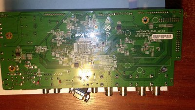

Если есть программатор, есть прошивка от такой платы:

Если есть программатор, могу поделиться дампом прошивки.

Качал с инета, прошивка рабочая. Проверял перепрошивкой регистратора.
