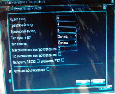

Видеорегистратор на плате 7808T-PLX - не могу включить порт
Re: Видеорегистратор на плате 7808T-PLX - не могу включить п
Это не те настройки, пункт меню "Дисплей"
в настройках -> дисплей , нет никаких настроек по приоритету (((
Да нету у этих регов приоритета, HDMI и VGA работают абсолютно одинаково - замечал что если вставить кабель в HDMI и перезагрузить то VGA - не работает - как будто при загрузке проверяет наличие кабеля и отключает не задействованный разьем.
На восьми портовом оба показывают оба но там типа 2 включено. Видимо как то программно отключено в четырех портовом!!!.
