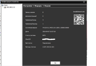

Сообщение Bestkir » 09 авг 2018, 23:18
hawk-rybinsk писал(а):Привет знатоки, помогите найти прошивку для данного DVR n1008f плата n8f-x китайского производства. В данный момент не утраивает 1. не подключается к камере d-line. 2. не могу перевернуть камеру на 180 гр. Версия прошивки сейчас
Тоже ищу и не могу найти прошивку. :unknown: Помогите товарищи с прошивкой!!!
На регистраторе постоянно пищит зуммер и не выключается. В настройках уже все поотключал.
Сообщение Sonya » 09 авг 2018, 23:34
Bestkir писал(а):Помогите товарищи с прошивкой!!!
Поможем. Но от вас нужно фото платы с обеих сторон или скрин окошка Info, если рег загружается.
Остаётся только выковырять пищик.

Сообщение Bestkir » 10 авг 2018, 07:24
Регистратор грузится без проблем. Что с подключенным ЖД что без него.
Сообщение AlienP666 » 10 авг 2018, 07:30
Bestkir писал(а):Регистратор грузится без проблем. Что с подключенным ЖД что без него.
С подключенным HDD так же пищит?

Сообщение Fluffykrsk » 10 авг 2018, 09:34
Bestkir писал(а):На регистраторе постоянно пищит зуммер и не выключается. В настройках уже все поотключал.
А может, старый добрый сброс на заводские настройки через меню))). N8F-X, у меня скорее всего дамп есть на неё.
