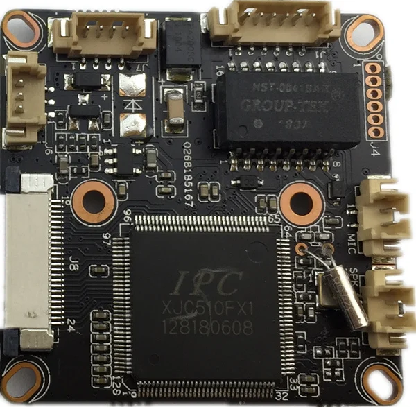

Ни на нажатие, ни на удержание RESET реакции нет. Вот ещё фото платы: https://ae01.alicdn.com/kf/HTB1DymvKr9Y ... ini-SD.jpg" onclick="window.open(this.href);return false; Более подробное. Если программа не битая - попробую поставить назад флэшку. Ещё раз посмотрю питание. Не могу на процессор найти информацию. Это помогло бы с поиском порта.

Что вообще пишет УАРТ? Есть какие то шевеления в консоли?

vlad_2 писал(а):попробую поставить назад флэшку.
попробуйте программатором залить этот дамп в вашу флешку и тогда впаивайте обратно

Спасибо, но я уже впаял обратно. Зато нашёл UART. Ещё не подключался, но сейчас попробую. К стати, вдруг окажется полезным. Вот ссылка на всю продукцию xiongmaitech: http://121.40.191.139:81/%E6%8E%A5%E5%8 ... %E6%98%8E/ Точная распиновка всех плат модулей. Нашёл там то, что мне надо было. Вдруг если будет полезно - перетащите это в другое надёжное место. Чтобы было постоянно всем доступно. Боюсь, что архив могут прикрыть.

Сообщение vlad_2 » 29 окт 2018, 16:37
В общем, нет ничего на порту. Такое чувство, что процессор "сдох". Не перегревался, ничего криминального с ним не происходило. Ни одного символа на порту не появляется, загрузка не идёт судя по всему. Буду сейчас писать китайцу.... Не знаю что, правда. Отправлять модуль стоимостью 13$ обратно и заплатить 10$ за пересылку просто лишено смысла. Китаец со своей стороны слышать ничего не хочет, пишет: жми reset до посинения. Вот так вот.

Так залейте ж дамп, может у вас и загрузчик убит... Только предварительно сохраните текущий. А китайцу снимите видео как вы до посинения жмете ресет и к диспуту его приобщите.

Сообщение vlad_2 » 29 окт 2018, 19:06
Так нечего заливать. Та прошивка, что oleglevsha дал - это моя же прошивка. Только с адреса 770 000 нули. - Это не загрузчик.
