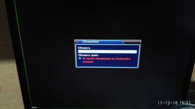

Привет всем. Прошел почти год после того как я восстановил свой регистратор. Но недавно стало появляться окно где написано чтобы не отключали питание типа идет обновление или нажать нужно обновить. Но проблема в том, что мышь ре реагирует ни на что, видно что время регистратора меняется и так может продолжаться вечно, помогает только выдергивание шнура питания, после чего он работает в штатном режиме, но через время опять появляется это злополучное окно. Мною было замечено, что регистратор обновился автоматом на новую прошивку, скорее всего после этого и начались проблемы. Есть ли у кого какие мысли как исправить это?
Появляющееся окно, пока оно висит, регистратор не пишет!
http://prntscr.com/ltmgxm" onclick="window.open(this.href);return false;

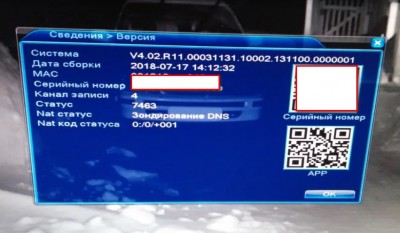

Сообщение x085xp » 11 дек 2018, 19:53
После обновления сменился мак адрес и серийный номер!!!
Эта прошивка была прошита через программатор и работала стабильно.
Обновился на эту прошивку

Re: После перезагрузки перестал запускаться гибридн регистра
Сообщение dede » 11 дек 2018, 21:02
Не мог 117 до 31131 обновится сам, скорее всего у вас не было пароля или был сишком простой и его ломали удаленно

Сообщение dede » 11 дек 2018, 21:39
Взять 117, поредактировать InstallDesc , чтобы выглядел как 31131

dede
Сообщения: 1957
Откуда: Луганск
Сообщение dede » 12 дек 2018, 08:39
Левая прошивка, к еепром нет доступа, появился стандартный мак и серийник. Чтобы проверить данное предположение и заодно и исправить все, нужно залить обычную 117 (однако, до этого была ОЕМ версия)
