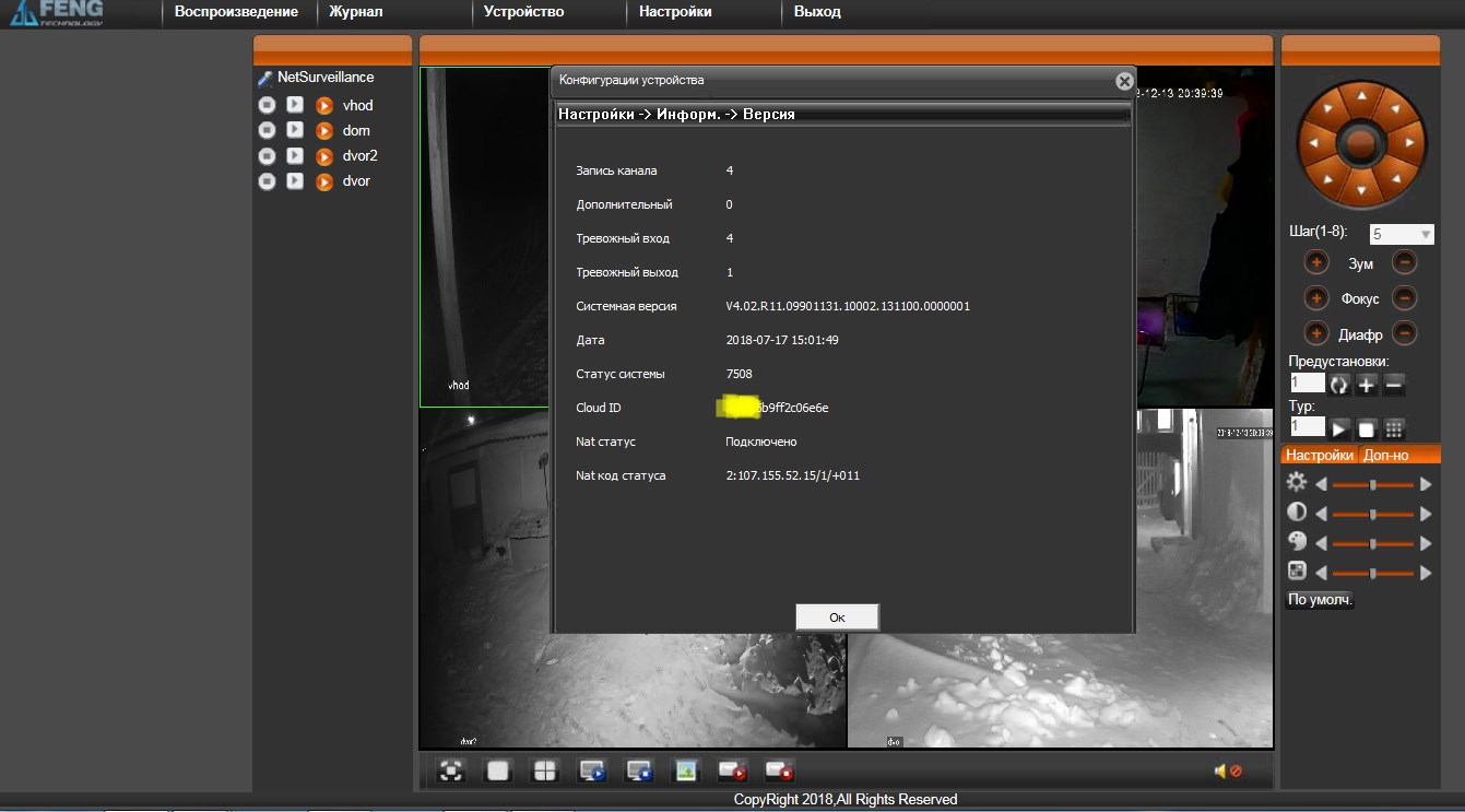

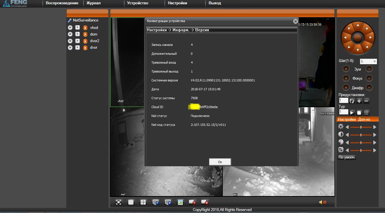

Ручками заливали прошивку когда он перестал загружаться в январе 2018г. Силами пользователей этого форума удалось подобрать верную прошивку, она была залита программатором и как раз являлась 117. Как она изменилась на 131 мне бы самому хотелось это узнать.
Откликнитесь пожалуйста чья прошивка подошла кто именно ее мне дал.
x085xp
Сообщения: 39
Зарегистрирован: 28 дек 2015, 14:01
Re: После перезагрузки перестал запускаться гибридн регистра
Сообщение x085xp » 13 дек 2018, 16:42
На данный момент все работает в штатном режиме. Изменился вэб интерфейс.
