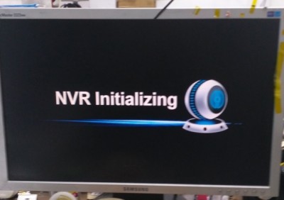

При настройке подключеных камер ушел в перезагрузку и из ннее не вышел...
NVR Initializing.....
Подскажите что делать...

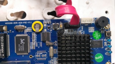

На плате маркировка Hi3520D-NVR-4CH-PSE-V1.1///

Через UART ?????
Есть инструкция по действиям через UART и консоль???

Есть данный девайс...

Через UART ?????

NR_IRQS:128 nr_irqs:128 128
