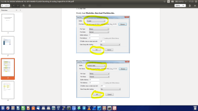

возможно...я перечитал ваш первый пост, в котором вы пишите, что залили прошивку от ТП через rs232, а в printenv нет команды для заливки partion table.bin ...вопрос: как вы его заливали?
Re: MCVR6208 слетела web морда, неудачное восстановление.
если 100% правильно залили partion table.bin, тогда флешь под замену
получается, что в любом случае нужен программатор
Что даст программатор? Как правильно заливается partion table.bin? Или речь идет о полном клоне? Можно подробнее о методике снятия дампа и создания клона? Видимо многие спрашивают одно и тоже но в шапке форума не нашел....
программатор даст возможность залить дамп и partion table.bin, что в свою очередь должно! привести к восстановлению работоспособности регов. Если у вас есть другой вариант залить partion table.bin - попробуйте его

Уважаемый Fobos, появилась возможность считать /прошить damp (нашел где можно попользовать программатор).
Как я и говорил есть прошивка и partition table от производителя. Но при этом есть непреодолимое желание сделать клон с рабочего устройства (MAC и ID поменяю позже, используя printenv). Могли бы Вы рассказать как это грамотно делается по шагам, (интересует именно снятие дампа с рабочего устройства,чтобы ничего не запороть)
Заранее спасибо.
Заранее спасибо.
ставите флешь в программатор, программатор должен ее корректно определить, считываете с нее данные, делаете верификацию и в случае отсутствия несовпадений считаете процедуру выполненной, в противном случае повторяете считывание сначала
