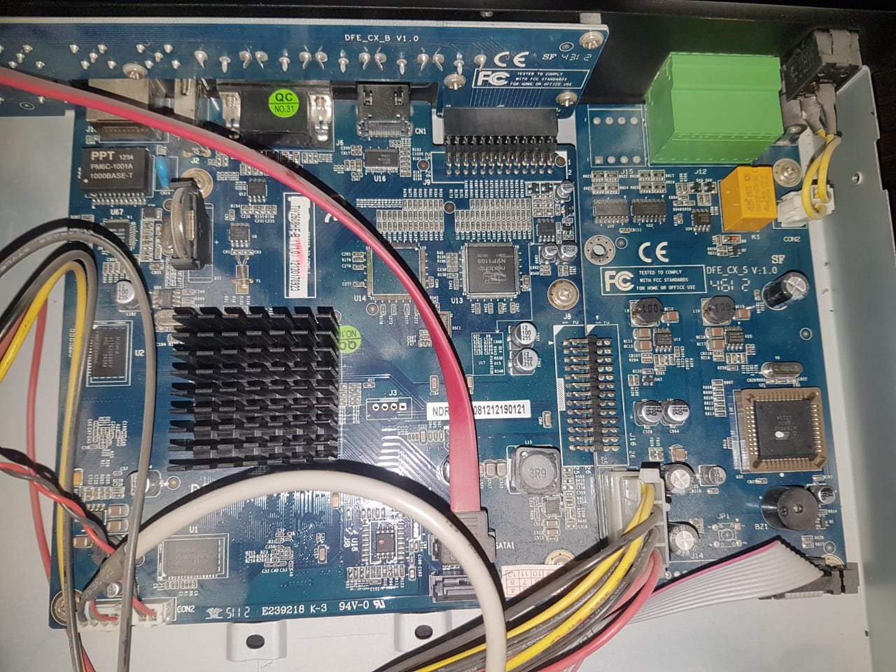

Приветствую, уважаемые коллеги!
Зашёл в тупик с этим регистратором, помогите сбросить или узнать пароль.
В реге две флешки: SPI (загрузчика) и NAND (всё остальное).
Spi(cs1): Block:64KB Chip:2MB (Name:S25FL216K)
Creating 1 MTD partitions on "hi_sfc":
0x000000000000-0x000000200000 : "boot"
NAND device: Manufacturer ID: 0xad, Chip ID: 0xf1 (Hynix NAND 128MiB 3,3V 8-bit)
Creating 4 MTD partitions on "hinand":
0x000000000000-0x000000800000 : "kernel"
0x000000800000-0x000001800000 : "rootfs"
0x000001800000-0x000005800000 : "user"
0x000005800000-0x000007800000 : "dva000000"
Пробовал стирать раздел dva000000, пароль остался.
Дампы прилагаю.

Re: Сброс пароля с регистратора noVus NDR-BA4104-II
Не пробовали инит на /bin/sh менять, чтобы посмотреть что там в ФС?
Пароль находится в user: 55RT89QA63Po
Вроде и на хэш не похоже, попробуйте, может это и есть пароль
P.S. Пароль на рута - 1001chin
Вот за это большое спасибо!dede писал(а):P.S. Пароль на рута - 1001chin
А то я тут всё перебрал...
К сожалению, проверить смогу только в пятницу...
Точно, для
root:hldf85ln3UUCA:0:0::/root:/bin/sh
пароль 1001chin
Я ещё там один хеш нашёл:
root:kAAba2dXo6M.k:0:0::/root:/bin/sh
его пароль qwerty
пароль 1001chin
его пароль qwerty
Если с консоли не получится, по какой-либо причине, можно будет просто взять образ user (appsf) и залить поверх вашего...
Пароль подошёл. Дмитрий, большое спасибо!

Re: Решено: Сброс пароля с регистратора noVus NDR-BA4104-II
Я сливал дамп через UART, пароль был в нём.
