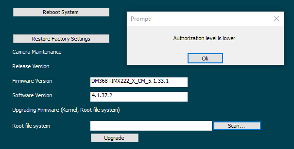

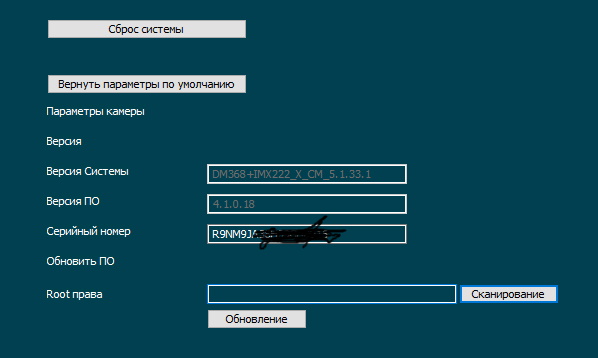

Добрый день. Не могу понять, как сбросить пароль на камере с nand памятью, так как из инфы с камеры не указан размер раздела mtd
https://www.cctvsp.ru/articles/vosstano ... os-parolya по этой статье человека с этого форума.
Находил в одной из веток обсуждение по spi памяти
http://forum.videon.spb.ru/viewtopic.ph ... h&start=24 там человек по nand хотел отдельную ветку создать, но я не нашел такую ветку.
Пароли для root пробовал, что находил, но они не походят. Камера именуется GREEN использовалась провайдером уфанет в уфе. Но сайта даже нет, есть прошивки в package файле, занимают 26мбайт примерно. Куда они записываются не понятно, если флешка у камеры 128мбит=16мбайт?
http://forum.videon.spb.ru/viewtopic.ph ... 0&start=24 фото платы такое же, как в этой ветке.
То что сделал solegs у меня не канает, так как команды "run addargs; run addip;" не срабатывают, типо не распознаются в uboot
подключился через ft232 к консоли и вот такие данные

6. Запускаем программу Onvif Device Manager. В поле «имя» вводим «root», в поле «пароль» вводим «6 цифр пароля» passwd с лога. Ищем камеру и уже стандартно сбрасываем камеру в заводские настройки. Тоже самое можно сделать через браузер.
ВЫдает ошибку, что прав этого root недостаточно для сброса устройства. Приложил скрин. То же самое через onvif manager.
не понятно зачем tfp нужен для этого?
