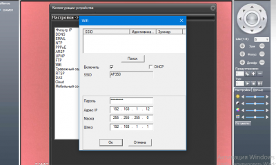

			Добрый всем день. Прикупил на тао  модуль камеры IPG-80HE20PS-A (Hi3516Ev100+SC2235)и плату расширения wifi sd. Все соединил подключил . Карту модуль определил и начал запись , судя по уменьшению остатка памяти . Но как просмотреть непонятно. Вай фай в эфире не виден. антенны нет. На плате расширения моргает зеленый диод. Если ставлю галку включить вай фай появляется ошибка. Как это все работает?

			Отключи камеру от сети. Нажми и удерживай кнопку ресет на ВИФИ модуле секунд 10. Произойдет сброс. И при помощи приложения на сотке добавь камеру. Приложение XMEye.

Спасибо разобрался.

Можно ли её заставить работать удаленно? Какой  у вайфай пароль дефолтный?

			Она не работает как точка доступа,только как клиент, нужно подключать к роутеру

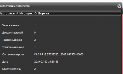

			А понижать прошивку камеры возможно? А то пришла новая ревизия камер, которые брал ранее, и в ней вместо h.264 в настройках стоит h.265 и не меняется на h.264. В итоге мой рег показывает черный квадрат, хотя на диск картинку пишет

			Для начала покажите скрин "Версия" со старой и с новой, скорее всего новая уже не только прошивкой отличается.
