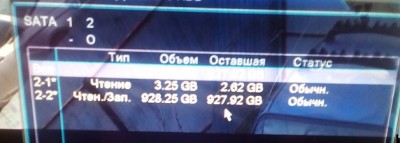

Добрый вечер! Прошу совета в такой проблеме: случайно создал раздел на жестком диске (терабайтник),и в сведениях о диске картина выглядит так:
Не могли понять,почему запись была только по часа три,пока не выяснили,что запись велась на этот раздел"огрызок".Переделали его из чтение/запись в просто чтение.Возможно ли его вообще убрать? Чтобы отображался диск полностью,до разделения на разделы. Видеорегистратор hiseeu AKIT2AHBB10/AHCR510

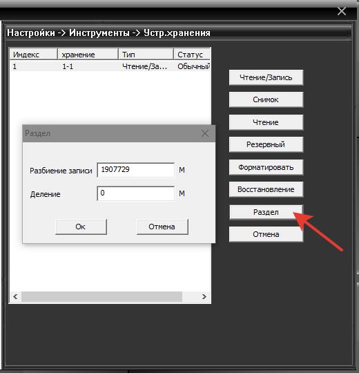

Сообщения: 13823
Re: Как убрать раздел
Сообщение kROOT » 28 дек 2019, 10:22
Там где создавали раздел, можно изменить его размер. Если размер будет 0, то его не будет.

Сообщение Taran » 28 дек 2019, 14:05
28 дек 2019, 10:22
Спасибо большое за наглядность! Сделали как Вы подсказали - проблемный раздел ушел! :good:
