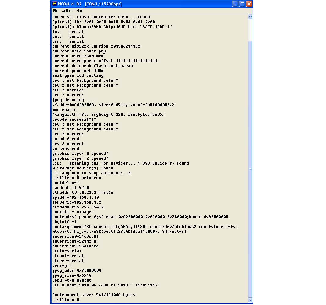

Лог загрузки:
U-Boot 2010.06 (Jun 21 2013 - 11:45:11)
Spi(cs1) ID: 0x01 0x20 0x18 0x03 0x01 0x00
Spi(cs1): Block:64KB Chip:16MB Name:"S25FL128P-1"
In: serial
Out: serial
Err: serial
current hi352xx version 201306211132
current used inner phy
current used 256M mem
current used param offset 11111111111111111
current do_check_flash_boot_param
current prod net 100m
init gpio led setting
dev 0 set background color!
dev 2 set background color!
dev 0 opened!
dev 2 opened!
jpeg decoding ...
<<addr=0x80080000, size=0x6514, vobuf=0x8fd00000>>
mmu_enable
<<imgwidth=480, imgheight=320, linebytes=960>>
decode success!!!!
dev 0 opened!
vo hd 0 end
dev 2 opened!
vo cvbs end
graphic layer 0 opened!
graphic layer 2 opened!
USB: scanning bus for devices... 1 USB Device(s) found
0 Storage Device(s) found
Image Name: Linux-3.0.8
Data Size: 2285288 Bytes = 2.2 MiB
Load Address: 80008000
Entry Point: 80008000
Loading Kernel Image ... OK
OK
Starting kernel ...
Linux version 3.0.8 (lzg@localhost.localdomain) (gcc version 4.4.1
(Hisilicon_v100(gcc4.4-290+uclibc_0.9.32.1+eabi+linuxpthread)) ) #15 Wed Aug 21 11:10:56 CST 2013
CPU: ARMv7 Processor [414fc091] revision 1 (ARMv7), cr=10c53c7f
CPU: VIPT nonaliasing data cache, VIPT aliasing instruction cache
Machine: hi3520d

bulgarian/cfg_schedule.xml

Ссылка на скачанный дамп, прошивку с сайта и лог загрузки.

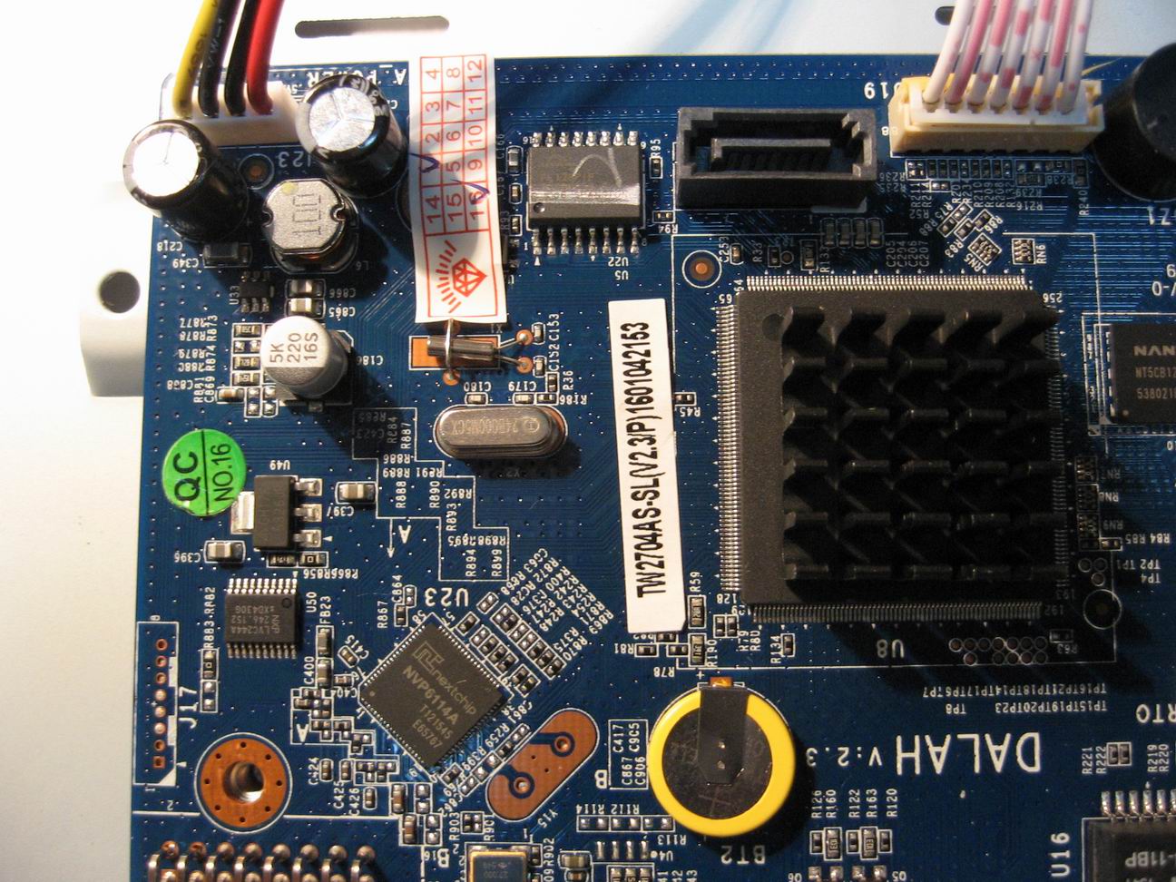

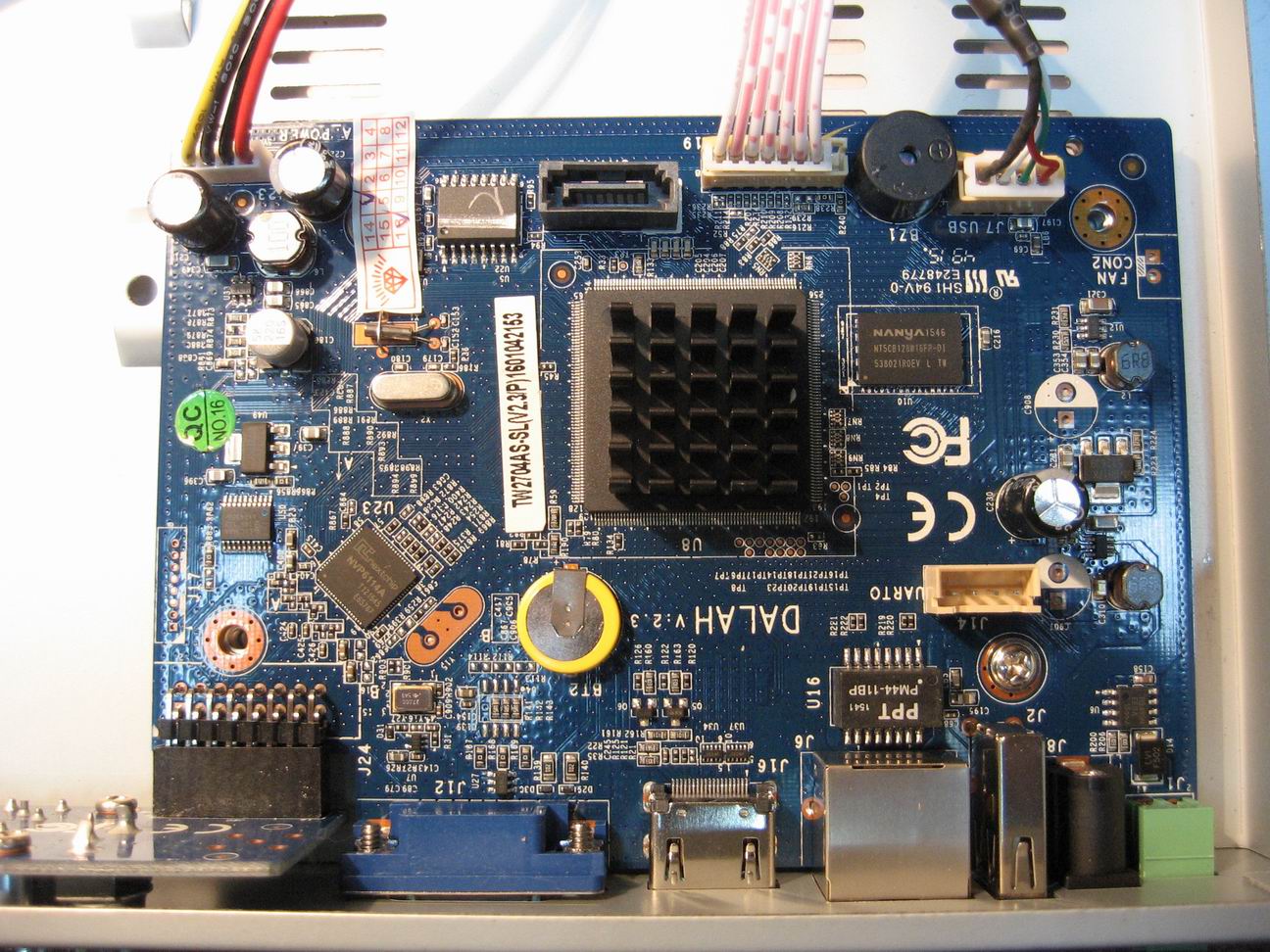

вот бы еще фото платы с двух сторон в качестве...а то сильно похоже на TVT

Фото платы завтра добавлю. От TVT TD-2704AS-SL-SUD заливал прошивку, регик не запустился. Да и не должен (наверно) т.к прошивки сравнивал, прошивки отличаются.
