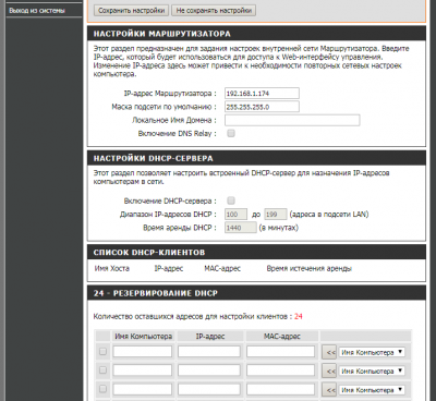

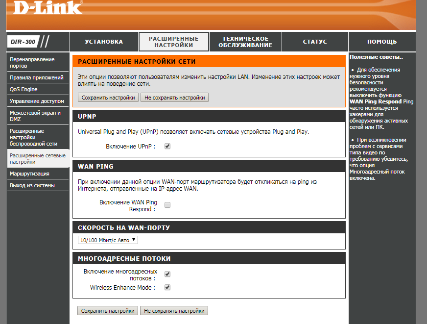

Сообщение vlad2323 » 23 фев 2020, 21:28
Имеется две сети. Одна 192.168.1.xx . Выход в инет через шлюз 192.168.1.1. (Промсвязь МТ-PON-AT-4). На второй сети 192.168.20.xx - камерывидеонаблюдения. Как со второй сети разрешить выход в инет (для удаленного просмотра)? КАк?
