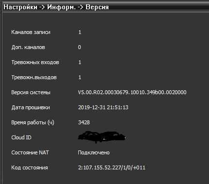

Обновил прошивку на ту, которую нашла сама камера от 2019-12-31, теперь на камере не работает управление PTZ, но камера сама все время перемещается между 3 позициями. Собственно из за этой проблемы и попробывал обновится... Китаец прислал прошивку, но залить ее через CMS не получается, камера пишет "обновление неудачно" Есть ли метод прошить насильно ? Спасибо.

Странно у вас камера на XM530 а китаец выслал для XM550 но изменил "Hardware" : "XM530_80X50_8M" у меня есть прошивка PTZ_30678_General_IPC_XM530_80X20_Nat_dss_PTZ.OnvifS.HIK_V5.00.R0220190620.bin, которую Dede заполучил ранее, если хотите попробовать так же сменить "Hardware",

Спасибо. Получилось прошить через изменение deviceid и hardware

я изменил deviceid и hardware в прошивке присланной китайцем. PTZ работает. Но осталась проблема с которой боролся. Камера периодически начинает перемещаться между 3 позициями. Иногда удается ее остановить, а потом опять
