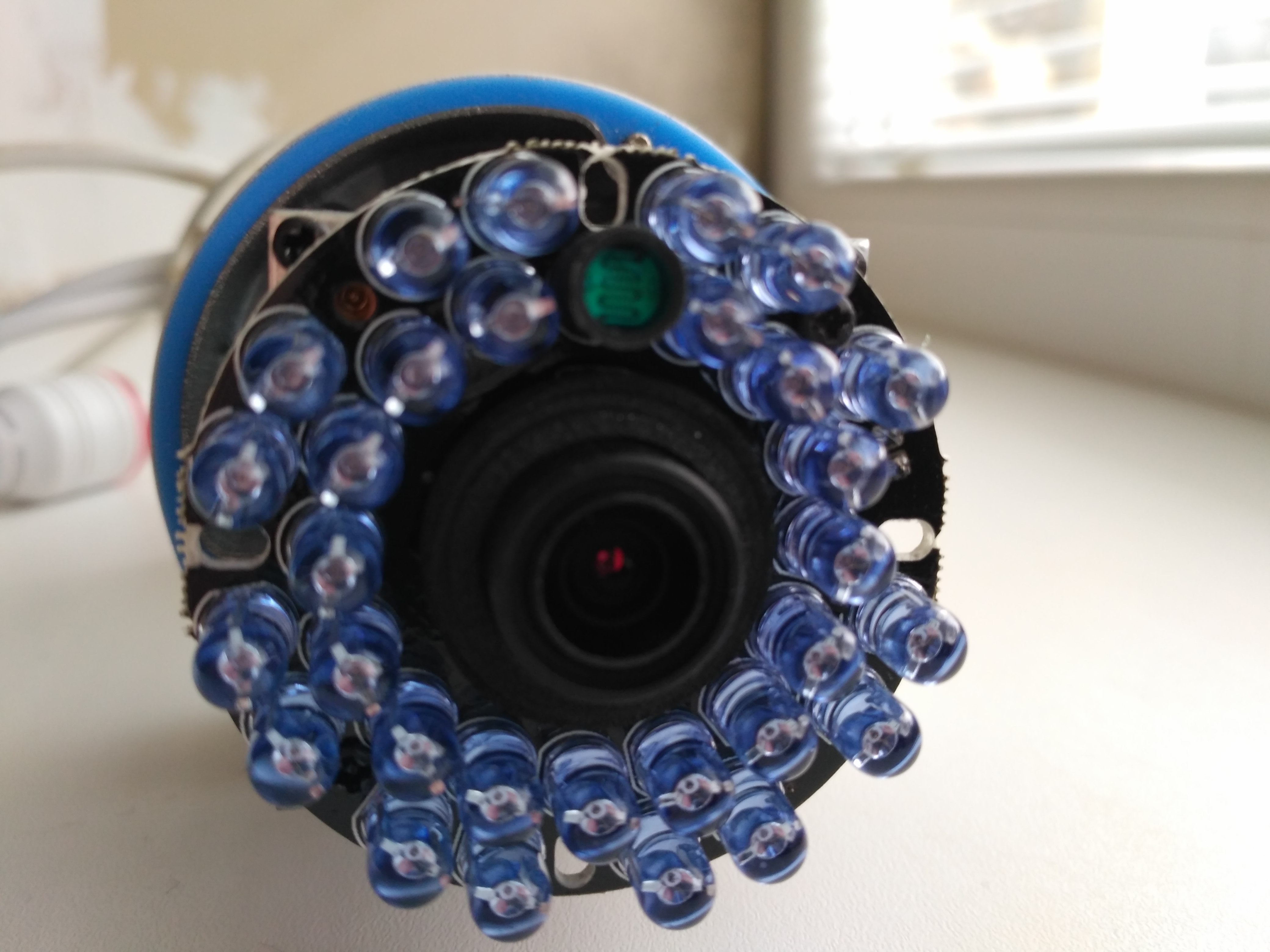

Однажды случайным путем выяснилось что на двух камерах не работает подсветка (иногда фонарь на улице не горит, в остальное время его освещения достаточно для работы камеры без подсветки). Одну поменял на новую (на ней пока провожу эксперименты), вторую перевесил в другое место, напротив рабочей камеры, подсветки от которой хватает для обоих. Камера адекватно переходит в ч/б режим вечером. Прошивки пробовал - ничего не меняется. В настройках камеры что-то там переключал, но ничего не помогло.
Несколько раз в темное время суток замечал с камеры напротив что нерабочая камера будто пытается включить подсветку, но у нее не получается просто вспышки подсветки, как на страбоскопе, бывает часто много раз, бывает пару раз мигнет. Но уже долгое время это не происходит - видимо то что еще было наполовину живое окончательно сдохло.
Прошу помочь кто знает что можно сделать. Как камера включает подсветку - с помощью ПО или же датчиком освещенности (он по всей видимости исправен) или другим каким датчиком? Может ли быть причиной перегорание светодиода и возможно ли его поменять? (Осмотрел диоды - черных точек внутри не видно)

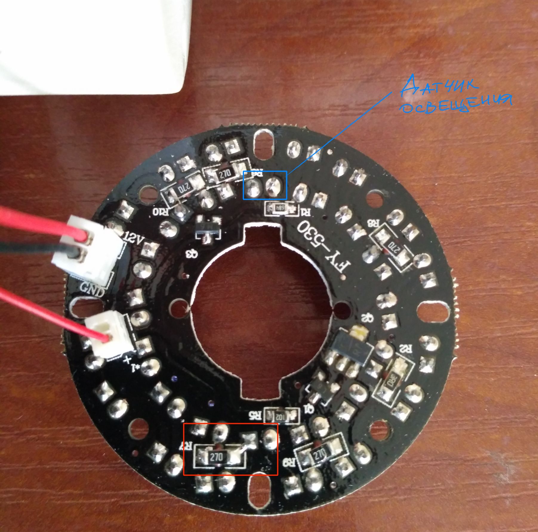

Камера возможно никак не включает подсветку, а только проверяет ее статус. Без фото обратной стороны платы подсветки не понятно, сколько там проводов и куда они идут.raka_supers писал(а): ↑20 апр 2020, 14:11Как камера включает подсветку - с помощью ПО или же датчиком освещенности (он по всей видимости исправен) или другим каким датчиком? Может ли быть причиной перегорание светодиода и возможно ли его поменять? (Осмотрел диоды - черных точек внутри не видно)
Обрыв светодиода (точнее нарушение контакта) может быть причиной миганий если все светодиоды включены последовательно и запитаны через повышайку. Черных точек не будет - не те тут напряжения.
Светодиоды можно проверить китайским мультиметром в режиме диодов/прозвонки - прямое падение около 1.1В.
Выложите фото платы подсветки с 2-х сторон в хорошем качестве - чтобы было видно маркировки элементов и дорожки - будет проще подсказать, что делать.

К плате подходят 3 провода - питание 12в и еще один, тоненький красный, колодка под него двухконтактная, но он один и обозначен как +.
Питание берется из общего жгута и подается на плату постоянно. Третий провод идет на общую плату. 1. На плате с подсветкой есть место, где контакт сопротивления (или чего-то, обозначаемого на плате R7 с маркировкой 270) и одного из диодов спаян вместе, но не похоже что так должно быть. Может ли это быть причиной повышенного напряжения на схему и преждевременного выхода диодов из строя?
2. Датчик освещенности установлен в цепи последовательно с диодами (дорожек к сожалению и так почти не видно, на камеру тем более), если камеру поместить в темноту, то слышно как щелкает какое-то реле.

У вас самая обычная камера с самой обычной подсветкой, которая включается от фоторезистора. На камеру лишь идет сигнал о том, что подсветка включилась.

А для чего это камере? В смысле, хочу с другой камеры, где хватает освещения, полностью снять плату с подсветкой, чтобы восстановить эту. Будет ли та камера без платы переходить в ч/б режим?
Также остается открытым вопрос (пока не снял вторую плату), влияет ли косяк с пайкой на срок жизни диодов? Я в электронике не особо шарю, но если там стоит сопротивление, то оно должно понижать напряжение, а если из-за того момента, например, сопротивление выпадает из цепи, то напряжение больше положенного?

Не поленился залез на крышу, разобрал там камеру и посмотрел - там так же пайка сопротивления с ножкой диода. Значит просто не повезло с диодами, в двух камерах вылетело 7 штук. Что ж будем надеяться получиться заказать плату с подсветкой. Всем спасибо кто помогал.

Вот схема вашей подсветки:
R1 тут правда изображен неправильного номинала. По смыслу он должен быть на 680K (на вашей плате он как раз такой). И добавочные резисторы R3,R4,R5,R6 должны стоять последовательно с каждой группой светодиодов, но общий смысл передан неизвестным автором в основном правильно.
Как можно заметить, стабилизация тока присутствует.
Также через signal pin можно не только отслеживать статус включения, но и в некоторых пределах управлять подсветкой.
Также можно заметить, что обрыв 1 светодиода приводит к полной неработоспособности платы...
А обрыв одной группы приводит к росту тока через остальные группы с соответствующими последствиями.
