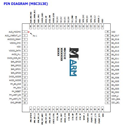

Всем доброе. Приобрел у добрых китайцев купольную камеру с чипом mstar msc313e sc2235 (speed dome x30 ptz). После смены времени и ребута перестало видеть ее в сети. Линк на проводе горит, программами сканерами не видится. На плате выходы uart найти не удалось, может кто то подскажет фото прилогаю. Может у кого-то завалялся дамп с такой же камеры, то буду благодарен. Так же буду рад любому совету ибо уже отчаялся. Если ктот то сможет помочь готов отблагодарить₽

УАРТ это квадратик и 3 кружочка, крайний кружочек это скорее всего 3.3в, квадратик земля, но лучше прозвонить.
Сопля от пайки это конечно жесть, делали в подвале. Интересно, по каким проводам происходило ПТЗ, не вижу на плате таких разъемов.

На этих модулях нет UART
Прошивки и документация здесь https://cloud.mail.ru/public/FGbF/3rXiCWxPz
Проще купить новый модуль https://item.taobao.com/item.htm?spm=a2 ... t=6#detail
