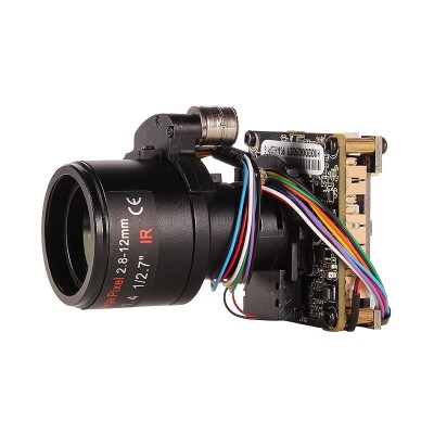

Коллеги,
приехала ко мне с замены IPC1808-VF30, есть небольшие дефекты изображения...
все остальное вроде живое, выкидывать жалко... оставим для опытов ;)
Судя по описаниям - это клон Hikvision DS-2DF1-516, народ успешно прошивал прошивку вместо родной.
Никто не экспериментировал с заменой модуля камеры на какой-нибудь современный модуль на базе IMX307, IMX335 и тд.. ?
Re: Замена IP модуля в PTZ камере
Сообщение Sonya » 28 авг 2020, 09:11
Если клон, сделайте фото внутренностей, интересно, что за модуль там стоит.
А по переделке, сейчас есть в продаже неофициальные Zoom модули, большинство новых поворотных камер сделаны именно на них.

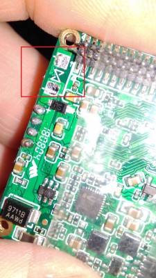

Подскажите - у меня такой похожий Zoom модуль - замкнула деталь накоротко - что за деталь?
Тут стояла
Legos
Сообщения: 578
Сообщение Legos » 29 сен 2020, 10:44
Alex543 писал(а): ↑
29 сен 2020, 06:39
Посмею предположить это супрессор, двунаправленный диод и т.д...не суть, предназначен для защиты от перенапряжения, неправильной полярности, при срабатывании коротит цепь питания, что бы где то по цепи сработал предохранитель или что то в этом роде.
Сообщение Sonya » 29 сен 2020, 11:05
Alex543 писал(а): ↑
29 сен 2020, 06:39
Без него модуль стартует? Если работает, то ищите защитный стабилитрон на 15В и ставьте на место.
Alex543
Сообщения: 12
Зарегистрирован: 27 май 2020, 08:02
Сообщение Alex543 » 29 сен 2020, 16:07
Да, модуль стартанул, работает. Поставлю стабилитрон. Спасибо!!!
