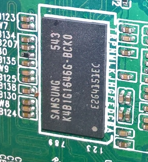

:dash: Количество микросхем и их объем

4 микросхемы, k4b1g1646g-bck0 по 1Gb

dede еще раз спасибо! все работает mac и serial восстановил свой прежний... Еще дилетантский вопрос, по какому типу теперь выбирать обновления???
было Sys Ver - DVR-G016C-E
стало Sys Ver - AHD-G016C-E
Извиняюсь за возможно глупые для спецов вопросы, регистраторы не мой вид деятельности, допиливаю свой и для себя...

Под разную организацию памяти разные прошивки... там так и пишут 4*1G , но не переживайте, обновления подбирать не прийдется, оно уже года 3 не поддерживается.
